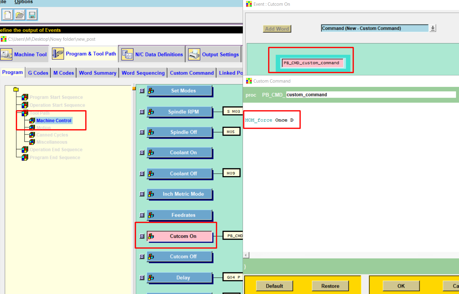

Czesc,
Chodzi o post processor do UG NX8.5
kiedy wystepuje korekcja narzedzia np. G41 i jest kilka przejsc tego narzedzia, to wywolanie numeru offsetu "D" jest tylko na poczatku a powinno byc za kazdym razem gdy jest G41.
Przyklad:
G1 Z.3 F9.
G41 X-.125 Y-.75 D04
Y0.0
Y1.
G40 Y1.75
X-.1424 Y1.8485
Z.4
G0 Z1.
X-.1174 Y-.8485
Z.4
G1 Z.3
G41 X-.1 Y-.75
Y0.0
Y1.
G40 Y1.75
X-.1174 Y1.8485

To chyba w ustawieniach modalna, niemodalna.

Witam, chętnie odświeżyłbym ten temat (tak, wiem złota łopata). Próbowałem szukajki, ale nie widzę, aby ktoś poruszył ten temat ponownie.
Piszę z ogromną prośbą. Jestem samoukiem PostBuildera i nie jestem w stanie sobie poradzić, aby Przy każdym G41 było wywołane D.
Poprzez wymuszenie na D Force Output korekcja D jest generowana w każdej lini G1.
Zaznaczanie, że jest niemodalne również kończy się tym efektem.
Czy ktoś ma pomysł jakich komend użyć lub ma gotowca? Byłbym bardzo wdzięczny.
Pomyślałem o czymś w stylu " jeśli w danej linijce jest G41 ( lub wykrycie G-cutcom ON) to wtedy force once D", ale nie mogłem sobie poradzić. Prosiłbym chociaż o nakreślenie sposobu.
Pozdrawiam i miłego dnia.

Post napisał: mateu5 » 04 gru 2020, 08:55
Tak to załatwisz.
Mazak -> Fanuc -> Acramatic -> Sinumeric -> Heidenhain -> Mitsubishi meldas -> EdgeCAM -> NX CAM -> Postprocesory.

Post napisał: nemasek » 04 gru 2020, 09:59
Jezu no pewnie, że tak. Takie proste.
Dzięęęęęęęęękuję bardzo, włosy już przez to wyrywałem z głowy.
