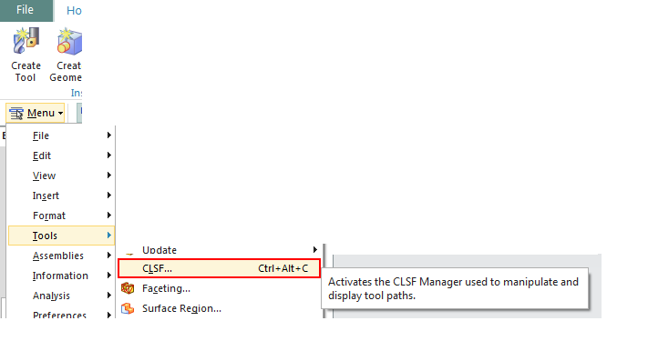

Witam wszystkich. Mam wygenerowany kod pośredni CLSF z NX12.
Mam pytanie czy dysponując postprocesorem w wersji NX10 mogę jakoś podciągnąć te kody CLSF (generowane z NX12) tak aby wygenerować kody CNC w postprocesorze w wersji NX10.
Jeśli tak to jak?
Z góry dziękuje z podpowiedz.
Kod CLSF z NX12
Mozliwośc generowania kodu CNC z CLSF

Re: Kod CLSF z NX12
Panowie dzięki za aktywność.
Sprostowanie , ma całą obróbkę wykonaną w CAM w NX10.
Posiadam również postprocesor tylko w wersji NX10. Jednak to wszystko jest sprzężone z Teamcenter 11.
Mam zainstalowaną NX12 poza Teamcenterem na testy.
Testuje Adeptive Milling w NX12. A ze mam do wyfrezowania wyjęcia w elemencie cienkościennym na stożku więc potrzeba mi to wykonać bokiem freza o stałej szerokości skrawania , a Adeptive Milling stworzył mi "pięknie ułożone ścieżki".
Tu jest właśnie problem , że chcę podciągnąć te kody z CLSF z obróbek Adeptive Milling w NX12 do posta w nx10 w bazie TEAMCENTR.
POZDRAWIAM

Re: Kod CLSF z NX12
- import CLSF jak na rysunku poniżej
- to dosyć stare polecenie, ale działa...
- uważaj na postprocesor, bo może nie widzieć wszystkich zmiennych z takiej ściezki

Re: Kod CLSF z NX12
Rzeczywiście działa!!! Zaimportowało ścieżkę , wygląda ładnie , załadowałem mu geometrię , narzędzie , ustawienia takie jak w wersji wyższej i jest sukces - piękna ścieżka tylko lepsze bo z importu;)
Wielkie dzięki.
Jeszcze jedno pytanie, czy symulacja jest tu możliwa.
Wielkie dzięki.
