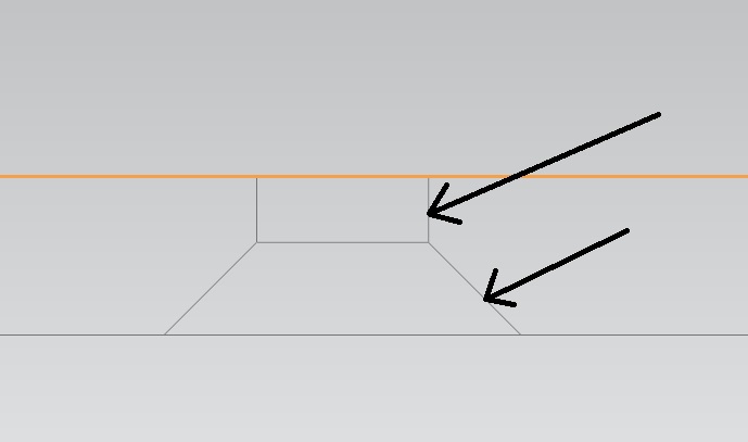

W solid edge jak jestem w szkicu i daje rzutuj do szkicu, zaznaczam krawędź otworu (cylindra) to mi ją rzutuje. Mam pytanie. Czy w nx jest taka możliwość rzutowania "teoretycznej" krzywej otworu. Nie chodzi mi o stworzenie płaszczyzny i rzutowania tego co płaszczyzna przecina tylko jak daje szkic i wybieram płaszczyznę, która znajduje się w dowolnym miejscu to żeby mi na nią rzutowało krawędzie otworów (cylindra), które widać w widoku krawędziowym. W solid edge i inventorze da się a w nx? Czy jest jakaś opcja? Z góry dzięki za pomoc.

Tak, nie można wybrać tych krzywych. Otwór ma powierzchnię cylindryczną (pomijam stożek) a cylinder nie ma krawędzi bocznych. Ma tylko krawędź początku i końca cylindra. Na widoku krawędziowym pokazuje te boczne (zaznaczone na rysunku) ale nie można je wybrać. W solid edge czy inventorze można je wybrać. Załączam plik.
