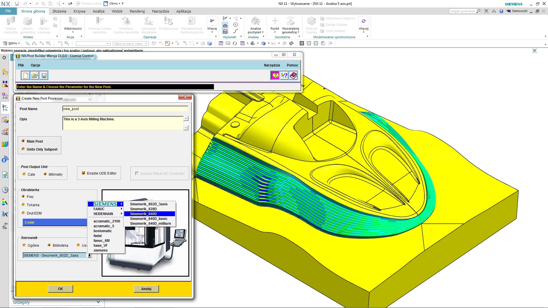

Który szablon z postbuildera najlepiej pasował by do Pronuma 640FC

Post napisał: nxcam » 20 lis 2016, 18:54
- raczej starsze np. FANUC 6M lub Siemens (Sinumerik)

Post napisał: lukasz19v » 02 gru 2016, 12:39
Mam problem mianowicie:
postbuilder nie generuje współrzędnej X ,Y w momencie gdy jego wartość równa jest 0
Co trzeba zmienić aby rozwiązać ten problem?
N0043 (nazwa_operacji STRZALKA)
N0044 (Info_o_narzedziu UGT0201_099)
N0045 D64 M06 M50
N0046 G17 G90 G54 D200
N0047 G43 X35.319 (w tym miejscu brakuje mi współrzednej Y0) Z21.5 S900 M03
N0048 Z2.5
Problem znika gdy X, Y ma jakąś wartość
Proszę o pomoc

Post napisał: mateu5 » 04 sty 2017, 22:49
W Pustbuilderze utwórz costum command, w miejscu startu operacji. W treść wpisz:
MOM_force once X Y Z F
