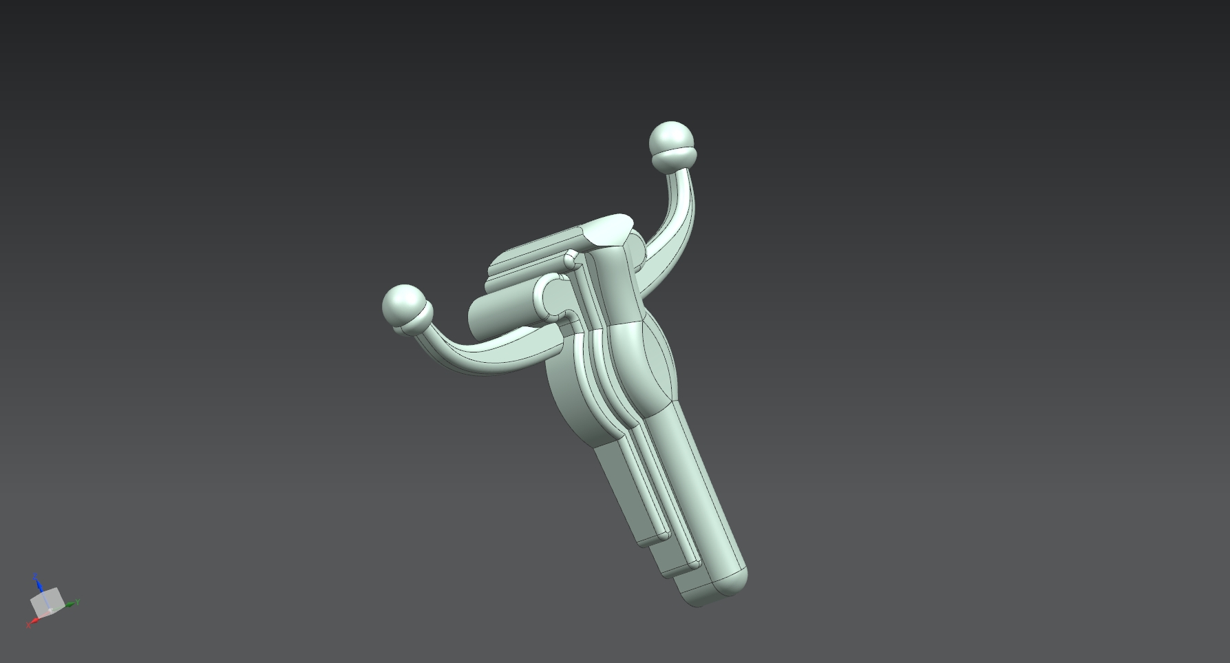

do wykonania mam taki detal i problem polega na braku wiedzy z mojej strony (prezes nie wysłał mnie na szkolenie 5 osiowe) .Na razie obróbkę zrobiłem indeksowaną , ale nie jestem zadowolony z efektu .Proszę o jakieś porady jak ścieżkę poprowadzić symultanicznie w 5 osiach

Zrób formę jeżeli większa ilość .Wszystkiego nie pofrezujesz (naroża)

dokładnie - da się to nawet na 3 osiówce zrobić, ale potem resztę trzeba drążyć - sporo zabawy, jak dla jednej sztuki to koszt spory.
Z jakiego materiału to musisz mieć wykonane? Jak to prototyp to może wydruk 3D ?

nie ma konieczności aż tak dokładnej obróbki spokojnie możne zostać wszędzie promień po frezie kulistym 2.Detal jest z mosiądzu po frezowaniu jest polerowany.

jak z mosiądzu to wg mnie najlepiej zrobić formę i go odlać

chodzi mi o sama metodę położenia ścieżek szczególnie na tych kulkach tak żeby nie indeksować.
