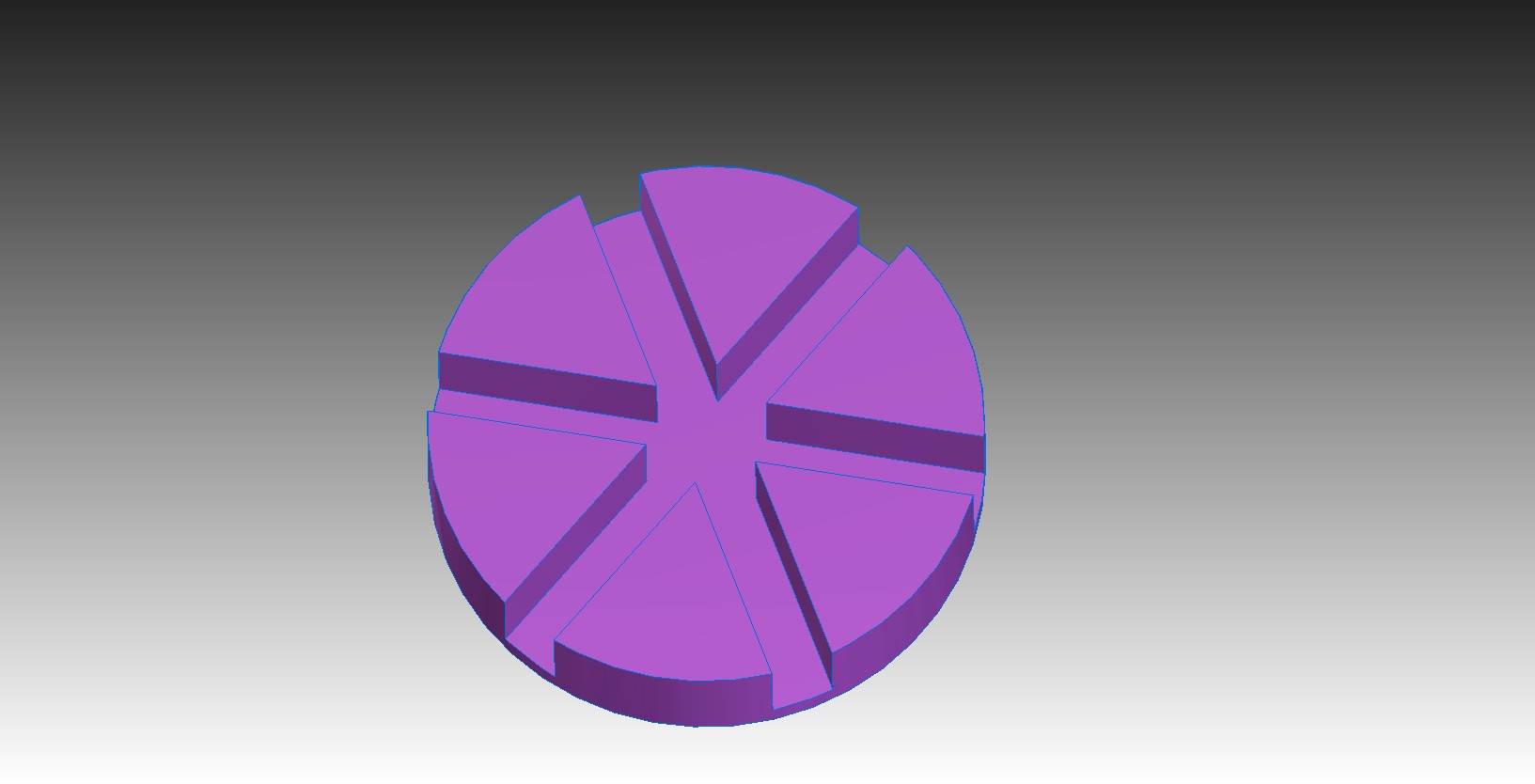

mam problem z frezowanie trochoidanlym w NXCAM'ie, mianowicie mam do wyfrezowania 3 rowki na głębokość 38mm. Mam problem z parametrami obróbki, wybierając środek detalu (rysunek poniżej) frez natrafia na duże ilości materiału i prawdopodobnie frez się złamie. Czy byłby ktoś w stanie pomóc/podpowiedzieć jakie parametry trochoidy mam zastosować?

Daj plik bo z obrazka to nie wywróżymy wymiarów.

niestety nie mogę wgrać żadnego pliku z modelem, wrzuce chociaż wymiary tej oprawy

- 7% szerokość
- frez 20

zapomniałem dodać, że mam frez 16 niestety tylko taki wchodzi mi do oprawy

- wartości są piwno/% więc ewentualnie zmieniaj "Szerokość trochoidy" jeśli chcesz obrabiać jednym przejściem lub dwoma
