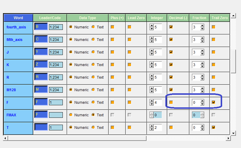

Zależy mi aby post nie generował kropek w posuwie (F400. a chciałbym F400). Również chciałbym poprawić separator aby nie wstawiał kropek po liczbie hmm całkowitej? Tj chciałbym aby nie generowało mi kropek przy np CC X+0.0 Y-32 F500 <<jak widzimy Y-32 nie posiada kropki a mi generuje Y-32. I teraz potrzebny byłbym również aby wstawiał znak +przed liczbą całkowitą.
Wiem że edytuję się to w Program Tool&Path/Word Summary ale np gdy odznacze Decimal(.) przy Feed (F) postbuilder generuje mi komunikat :
Coordinate Format Error
![Evil or Very Mad :evil:](https://www.cnc.info.pl/images/smilies/icon_evil.gif)
At least one of the Decimal Point, Leading Zeros or Trailing Zeros options should be checked.
Maszyna to Bridgeport v600 na Heidn370
