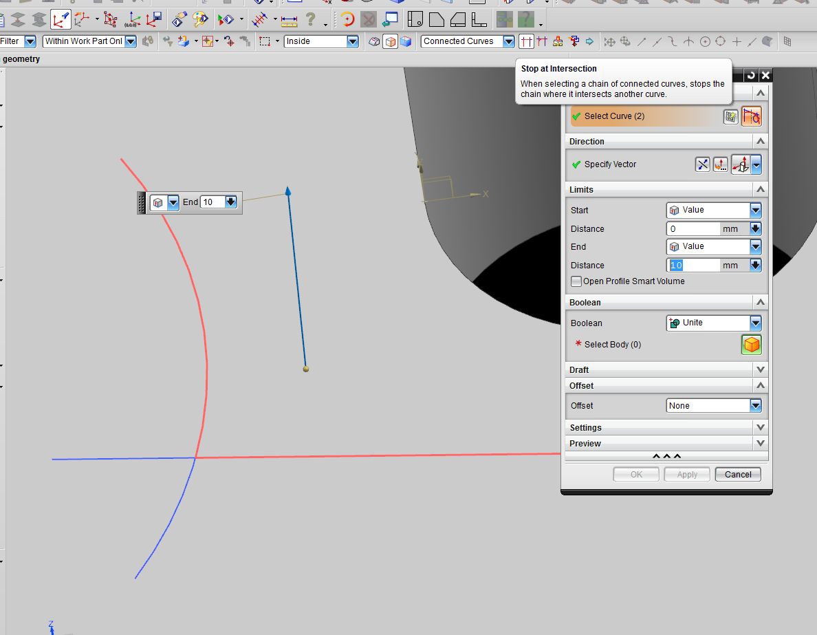

Mam pewien problem. W jaki sposób w NXie można podzielić utworzoną w szkicu krzywą na dwie części?

Kolego, po chcesz dzielić krzywą? To nie autocad. Przecież modeler rozpoznaje miejsca krzyżowania się linii w szkicu i można zatrzymać sekcję w tym miejscu. Jeśli już się uprzesz to w trakcie rysowania. Rysujesz drugą od początku pierwszej.
