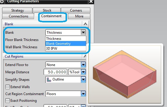

Przykład:
Modeluję zwykły prostopadłościan, następnie przechodzę do Manufacturing, określam geometrię wchodząc do Geometry viev--->MCS_Mill--->workpiece. wybieram część (prostopadłościan), nastepnie definiuje półfabrykat jako kostkę odsuniętą o powiedzmy 10 mm od jednej scianki prostopadloscianu.
I tu pytanie. Dlaczego podczas definiowanie operacji face milling półfabrykat nie jest wcale brany pod uwage przez program, co skutkuje tym ze bez względu na ustawiona glebokosc skrawania jest generowana jedna sciezka? Dopiero wpisanie określonej wartosci w polu blank distance ("odległosc przygotówki) pozwala na wygenerowanie kilku sciezek, a przeciez nie o to mi chodzi zeby wprowadzac odleglosc przygotowki skoro mam zdefiniowany polfabrykat.

Frezowanie z grupy Mill Planar odbywa sie na granicach ( boundaries ) stworzonych przez Ciebie , badz tymczasowych krzywych. To frezowanie 2D.
Nie potrzeba bryl zeby sie poruszac w tym temacie, same kreski wystarcza i glebokosc frezowania.
Operacje brylach masz w Mill Contour i pozostalych.
Zapytasz dlaczego ? Chodzi o kase ... Mill Planar jest najtanszym modulem a Face Milling jest w tej grupie

Dzięki za odpowiedz radeko.
nxcam, okno które podales nie istnieje w operacji face milling area, przynajmniej w wersji 6.0
