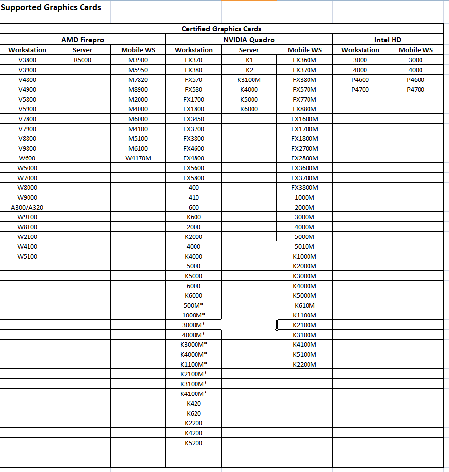

Nx 9 zainstalowany bez większych problemów ale.......
Podczas startu programu zawiesza mi się system tak że nic nie mogę zrobić albo co gorsza wyskakuje mi bluescreen najprawddopodobniej z błedem karty graficznej!? Laptop nówka sztuka lenovo z 710. Miał ktoś z czymś podobnym do czynienia?

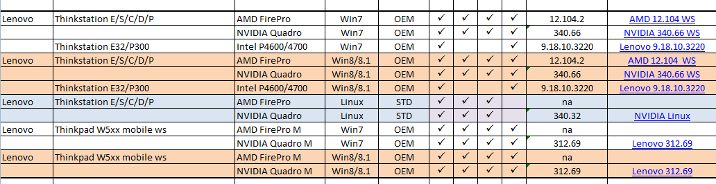

jaka karta grafiki ?
- ceryfikowane karty:
- co do Lenovo:

Post napisał: WMD » 10 paź 2014, 08:19
No to widzę że kiszka...
GT 745M geForce

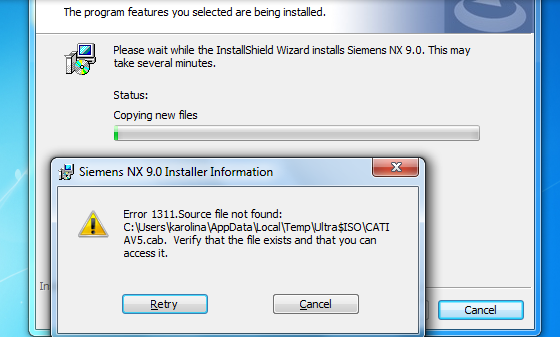

Dostałem od kolegi NX 9 w formacie isz. Przy instalacji PLMLicenseServer wszystko się instaluje natomiast jak instaluje NX to wyskakuje taki błąd Obrazek
Próbowałem instalować na dwóch komputerach i na każdym to samo Windows 7 na koncie administratora .Co może być nie tak ?

gonzo123 pisze:Witam.
Dostałeś program za kilkanaście tysięcy euro (pełna wersja z wszystkimi modułami pewnie jeszcze droższa jest) i nie było do niego suportu?
