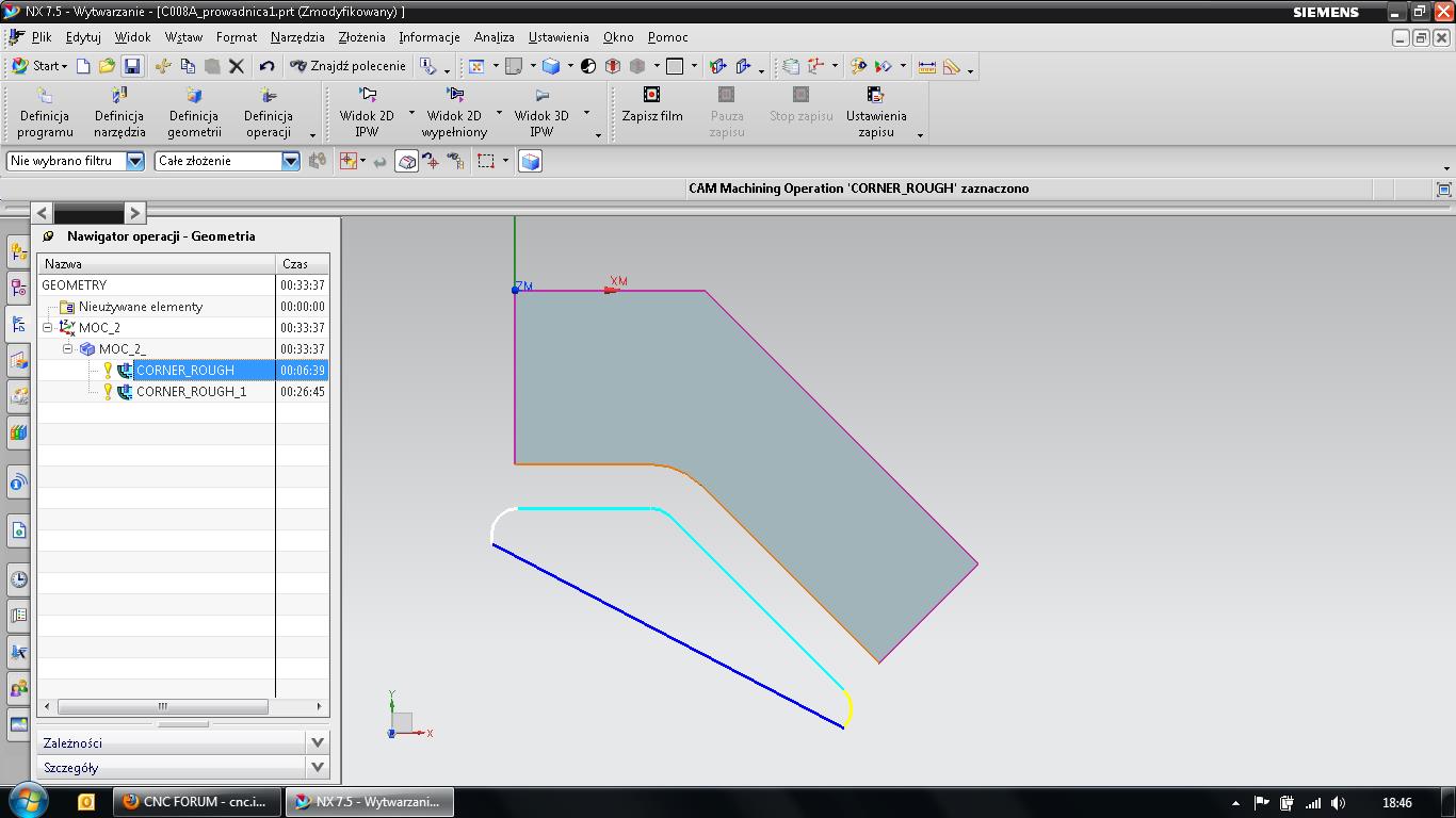

Jak ustalić obróbkę jak na zdjęciu żeby ścieżka była generowana nie tylko dla jednego przejścia ale do obszaru przygotówki w tym wypadku pełnej kostki.
Przygotówka jest wybrana jako "kostka". Przy okazji fajnie by było gdyby ktoś pokazał jak tworzyć przygotówkę żeby po wyborze następnego mocowania była kontynuacja obróbki tzn jak będę obrabiać drugą stronę to żebym widział że pierwsza jest już obrobiona.
dzięki i pozdrawiam

Dodaj przynajmniej 1mm na stronę przygotówki (tak aby NX widział, że jest tam materiał do usunięcia) -> Cavity Mill, zmień z wzdłuż części na wzdłuż obrzeży, następnie parametry obróbki i daj kierunek "do środka" + obrabiaj boczne ścianki - "na końcu".
