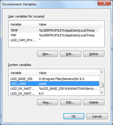

Co do instalacji:
1) Standardowo pliki instalują się do katalogu x:/Program Files/Siemens/NX 8.0/LOCALIZATION...
2) Po instalacji należy zmienić zmienną środowiskową UGII_LANG z wartości english na polish
- kliknąć prawym klawiszem myszy na Mój komputer > Właściwości > Zaawansowane ustawienia...
- następnie klawisz Zmienne środowiskowe znajdujący się w dolnym prawym rogu okna
- zmienna UGII_LANG znajduje się w dolnym oknie, gotowa do edycji po kliknięciu klawisze Edytuj...
