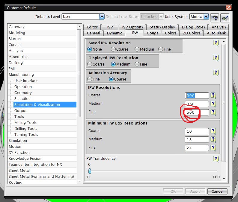

Pracuję na NX 7,5 - na ile można wierzyć mapie naddatków i bryle resztek - niezależnie po jakich ścieżkach przejdzie narzędzie to i tak zostaje mi ~0.1mm naddatku i "paprochy" w bryle STL.

W tej wersji słabiutko to wygląda, w nx 8.5 będzie to znacznie poprawione, wygładzone.
Jest zmienna środowiskowa którą można zmienić rozdzielczość przy weryfikacji a w customer defolt ustawia się jakość tejże bryły. Ma to jednak wpływ na wydajność procesu. W zakładce IPW - ustaw 1000.Obrazek

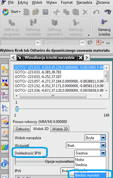

Post napisał: nxcam » 22 sie 2012, 07:41
Załóż zmienną srodowiskową:
Nazwa: UGII_CAM_IPW_ENABLE_RGE
Wartość: "
Wówczas pojawi się dodatkowa opcja dokładoności: SuperFine:
