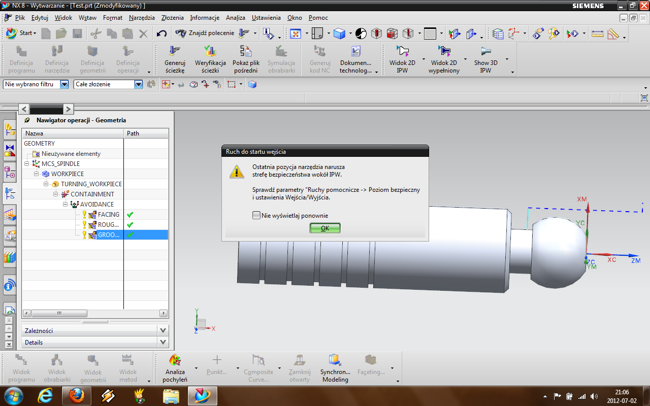

Przesiadam się z frezowania na toczenie i trochę problemów mam z toczeniem. Otóż podczas obróbki wykańczającej nie jestem w stanie zrobić rowków ścieżki bierze mi z powietrza a także występuje błąd IPW poziomów bezpiecznych. Zamieszczam PARTa.

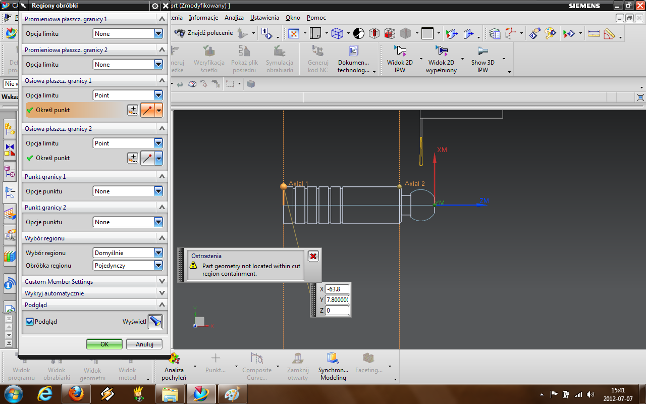

Jeżeli chodzi o komunikat z załączonego screenu to unikaj jak możesz return point, przy toczeniu minimum clearance jest najbardziej optymalnym wyjazdem w górę.
Natomiast co do operacji groove, zrób kopię ostatniej i zobaczysz że narzędzie pojedzie do rowków. Każdy rowek w osobnej operacji i system "złapie" kolejne ścieżki.
Z uporem maniaka twierdzę że przy operacjach tokarskich nie używać brył !!!!!!!!!!!!!!!!!
Utrudnia to tylko pozycjonowanie Trim Point i jest nieczytelne .
A Trim Point przydałby się w poprzedniej operacji toczenia wzdłużnego , bo płytka wcina Ci się w kanałki zupełnie niepotrzebnie.
Krzywe 2D w zupełności wystarczą dla toczenia, a wizualizacja i tak jest w 3D przecież.

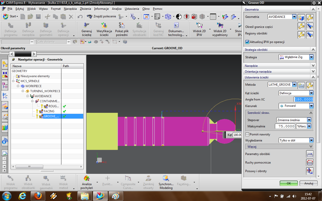

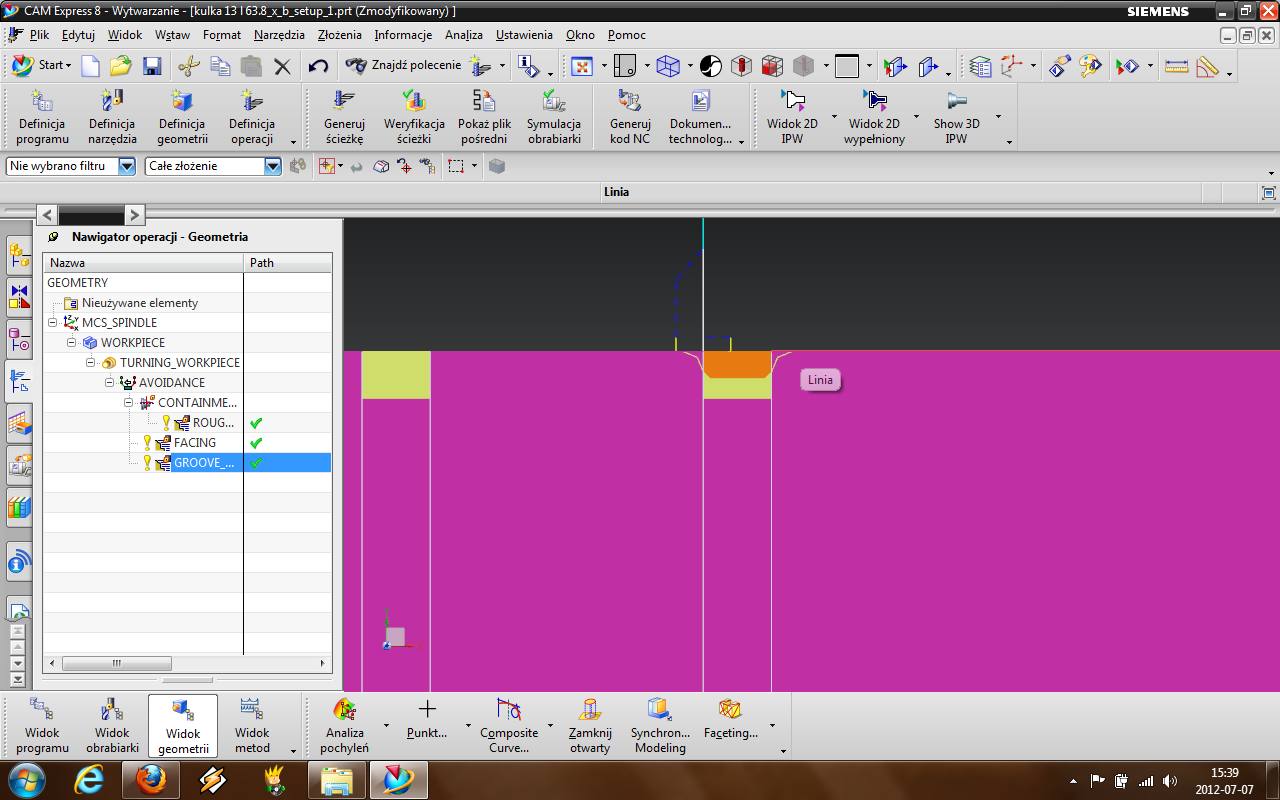

Zastosowałem się do porad ale nie wykluczyło to problemy IPW, na symulacji widać że nóż narusza element tworzy niezrozumiałe naroża w operacji rowkowania.
Grania osiowa jest wyznaczona w dwóch punktach ale nie wykrywa regionu obróbki nie widzi pozostałych rowków.
Zamieszam PARTa
Poprawka.zip
(67.88 KiB) Pobrany 248 razy

Post napisał: radeko » 08 lip 2012, 10:45
obejrzyj sobie plik
dodałem też odcięcie
Test1.zip
(111.79 KiB) Pobrany 341 razy
