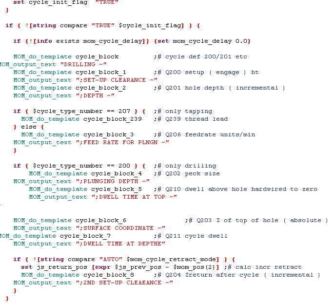

stosując te zmienne co mi podałeś, nie wstawia mi zdefiniowanych wartości (np. depth i retract wstawia 0.1 , natomiast pozostałe powoduje błąd mom`a - nie mam pojecia co jest nie tak, dlatego też powróciłem do metody na parametrach Q.
Dzisiaj po kilku prubach nadal pojawia sie error przy cyklach. Program wygląda identyko jak zczytany z maszyny, "~" wstawione tak jak mówisz i nic z tego. Dopiero jak przekopiowałem z programu z maszyny do mojego programu to ruszyło pytanie tylko co jest nie tak, czy składnia? odstępy mogą mieć tu znaczenie?
Jeszcze sie tak teraz zastanawiam jeśli nie korzystam z cyklu Q204 i w prgmie go nie mam wogóle wywołanego to może to?
jeszcze jedno jak zadać w pp żeby np. DRILLING wstawiało w jednej linii? Bo jak narazie wstawia mi to pod spodem o tak:
CYCL DEF 200
DRILLING ~
Q200=3.000
;SET-UP CLEARANCE ~
a chcę
CYCL DEF 200 DRILLING ~
Q200=3.000 ;SET-UP CLEARANCE ~
Załączam foto
wielkie THX!!!!
CYCL DEF 200
DRILLING ~
Q200=3.000
;SET-UP CLEARANCE ~
a chcę
Załączam foto
wielkie THX!!!!

Ja to mam tak zrobione :
global dwell_at_top
global surface_coordinate
global mom_cycle_delay_mode
global mom_cycle_delay_revs
global mom_cycle_feed_to plunging_depth
MOM_force once Q200 Q201 Q206 Q202 Q210 Q203 Q204 Q211
set dwell_at_top "0.0"
if {$mom_cycle_delay_mode == "OFF"} {
set dwell_at_top 0.0
} elseif {$mom_cycle_delay_mode == "ON"} {
set dwell_at_top 0.1
} else {
set dwell_at_top $mom_cycle_delay
set plunging_depth [expr abs($mom_cycle_feed_to)]
MOM_do_template cycle_200
Po przepuszczeniu przez postprocesor program wygląda tak ,że parametry Q ustawione są w jednej linii i TNC530 to akceptuje. Wcześniej też mi wywalało podobne errory jak Tobie . Przykładowy program NC wygląda tak i maszyna to przyjmuje
10 L Z3. FMAX M3
11 CYCL DEF 200 Q200=3. Q201=-7.9 Q206=70 Q202=7.9 Q210=.1 Q203=0 Q204=3.
12 CYCL CALL

radeko
- Posty w temacie: 3
- Posty: 302
- Rejestracja: 20 lut 2009, 20:17
- Lokalizacja: -;)
Marcinello nie musisz wstawiać tych komentarzy w programie wejściowym, TNC530 pięknie Ci to wstawi w obrazek z wiertłem jak masz zapis "stringowy" Q w jednej linii.marcinello3 pisze:pytanie tylko jak wstawić komentarz w jednej linii obok
Po zgraniu programu z maszyny na komputer będziesz miał z komentarzami jak tak bardzo Ci zależy ale to nie ma znaczenia dla TNC
