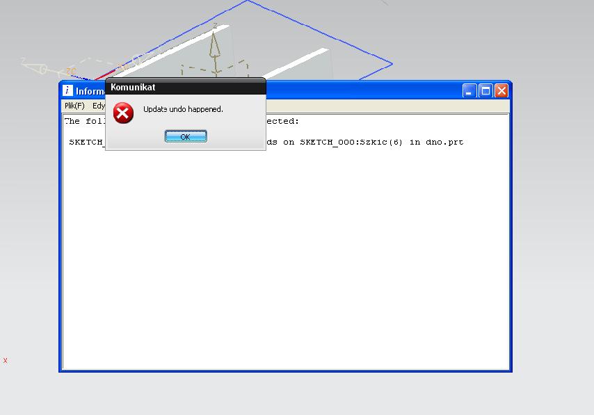

Mam taki problem jak w złożeniu edytować element które chce dopasować do istniejących złożonych elementów
Załączam plik z modelem i zrobiłem sreen chce w nim dopasować dno do czoła ale w złożeniu.
Są w Ux referencje ??
Dziękuje za pomoc

Jeżeli przez referencje rozumiesz linkowanie geometrii (z innej części) do aktywnej części w kontekście złożenia, to do tego służy narzędzie 'WAVE Geometry Linker' lub po naszemu 'Link geometrii Wave'.
W wielu przypadkach wystarczy przestawić się na 'całe złożenie' żeby móc wymiarować do innej części lub chociaż się o nią 'zaczepić':
A tak na marginesie, to NX nie ma typowego MODUŁU złożeń. Do złożeń mamy tu tylko jeden pasek z narzędziami, który jest dostępny w większości modułów (podobnie jak nawigator złożenia i inne narzędzia do złożeń)

Nie wychodzi mi to :( Chce tylko referencje ściągnąć z innego elementu i narysować od niej nowy
Może ktoś zrobi filmik będę bardzo wdzięczny
