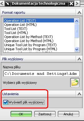

Podczas generowania dokumentacji technologicznej, programu, informacji o obiekcie itp. dane powinny się wyświetlić w oknie notatnika, a u mnie nic tylko tworzy plik txt w folderze z plikiem obróbki. Pomóżcie co zrobić aby dane były wyświetlane równiaż w NX w oknie notatnika.

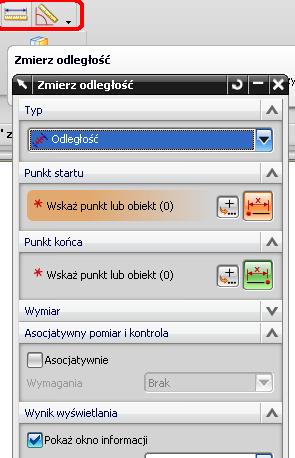

1) czy jak generujesz plik NC jest to samo? - może niebieski pasek okna informacji schowal się gdzies zlośliwie...
2) wymuś pokazanie okna jak na rysunku ponizej:
3) spróbuj wymusić pokazanie okna informacji w innym poleceniu np. dynamicznego wymiarowania

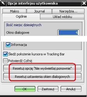

4) zrestartuj ustawienia okien dialogowych
