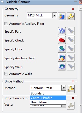

Czy może ktoś mi porównać fotke poniżej do modułu Variable Contour u siebie.
Wydaje mi sie ze nie mam wszystkich opcji w tym module.
Porównując ze strona w książce NX CAM str. 326 rys. 17.1(c) wygląda inaczej.
Variable Contour

I. Standardowe licencje:
1) do NX CAM 5, 6, 7, - jeśli masz licencję do książki od Siemens: Advanced Machining (NX 10440) są wszystkie opcje
2) do NX CAD/CAM - np. 13420, NX 14... - są wszystkie opcje
II. Niestandardowe licencje
1) niestandardowe "stare" (z czasów UG 18.0, NX1) są poskładane na podstawie portfolio lub są to specjalne licencje dla dużych korporacji - mogą byc okrojone z teoretycznie zbędnych opcji w danej firmie
2) mozesz miec licencje tzw SHOP... przeznaczoną na pulpit obrabiarki, które mają poucinane niektóre opcje
III. Licencje "domowe"
- często są obarczone tego typu przypadłosciami... najlepiej nic nie przerzycać z prawej na lewą w License Option
