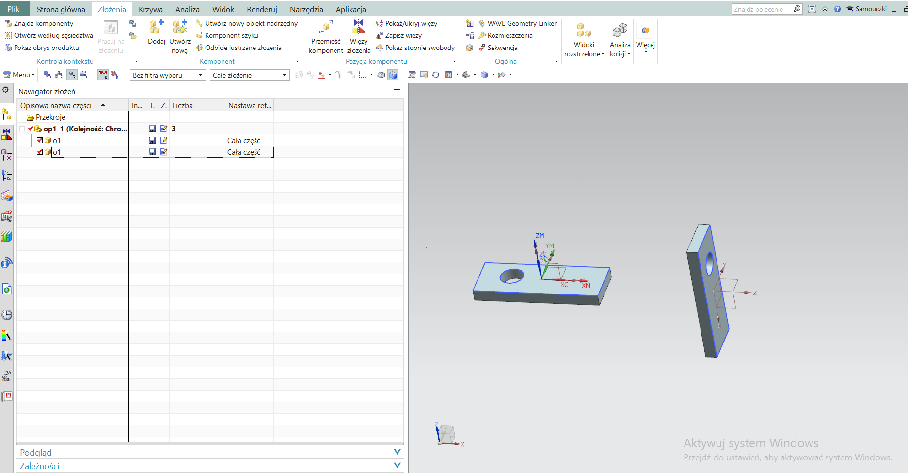

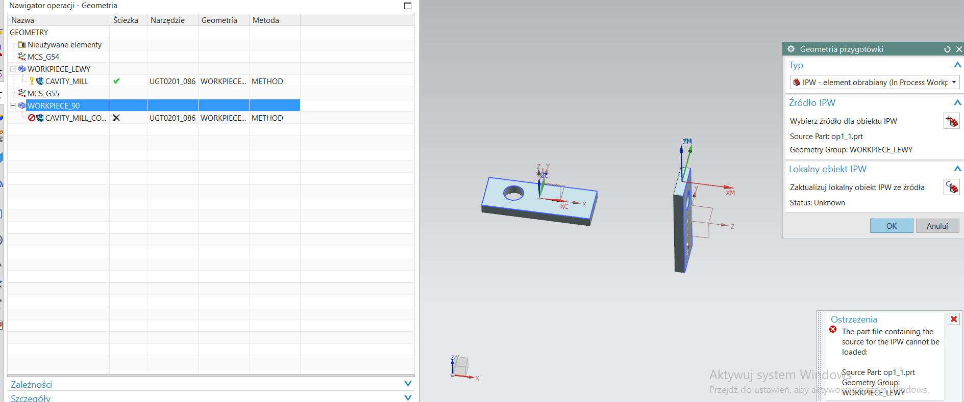

Przychodzę prosić o pomoc, mam problem z przejęciem ipw. Działania były następujące:
- Tworzenie przykładowego modelu
- Praca w złożeniu ( utworzenie podzłożenia oraz skopiowanie komponentu tzn przeciągnięcie oraz obrót )
- Wykonanie przykładowej operacji w celu utworzenia ipw
- Próba przejęcia ipw i efekt tego poniżej
Bardzo proszę o pomoc

Cześć,
w opcjach tworzenia przygotówki (pierwszej)w grupie Położenie IPW zmień typ pozycjonowania na CSYS i na podstawie tego układu spozycjonujesz IPW na drugim komponencie.

zrobiłem na szybko nową bryłę, zmieniłem typ z MCS na CSYS ale nadal nie pomogło w przejęciu ipw, dodam tylko że jest to wersja 10

https://www.nxcad.pl/nx-cam/ipw-element ... -workpiece
"W takim przypadku część obrabiana musi być elementem podzłożenia. Dozwolone jest jej kopiowanie ale należy pamiętać, że cały czas musi być to ten sam komponent złożenia, a jedynie może się zmieniać jego położenie."

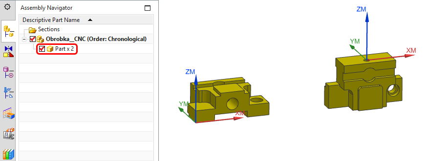

Po zamodelowaniu przykładowego elementu utworzyłem podzłożenie potem skopiowałem komponent i obróciłem Obrazek
