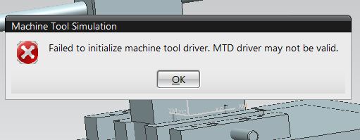

Utworzyłem postprocesor według instrukcji zawartej w tej prezentacji http://rapidshare.com/files/211137625/H ... to_ISV.ppt
Symulacja obróbki detalu w NX6 działa poprawnie, jednakże po załadowaniu G-code do macha3 frezarka nie obrabia detal jak w wygenerowanej symulacji :sad:
nxcam wykorzystałem Twój postprocesor (MACH_CNC_R - to postprocesor gdzie łuk jest zapisywany jako R), który prawidłowo generuje G-code dla macha3 ale tym razem nie umie tym postprocesorem uruchomić symulacji
Czy jest możliwość udostępnienia pliku postprocesora, który mógłbym edytować w Post Builder Version 6.0.0 w celu uruchomienia symulacji w NX6 ??

Pavllo7 - w załaczniku postprocesor bez Z0.0
majk - postprocesor jest zrobiony w NX6.0.3. Spróbuj na karcie Virtual N/C Controller skonfigurować postprocesor odwrotny
