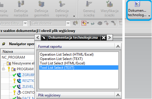

Witam koledzy ma może ktoś gotową listę narzędzi lub gdzie można ową listę pobrać gdzie wgrać ja żeby było można korzystać z niej lub wskazówki jak to zrobić.
pozdrawiam.
gotowa lista narzędzi
- Posty: 734
- Rejestracja: 04 maja 2009, 17:54
- Lokalizacja: Tuszyma
- Kontakt:
- pliki źródłowe są w:
x:\Program Files\Siemens\NX 8.0\MACH\resource\shop_doc
podobny temat:
https://www.cnc.info.pl/topics103/rozpi ... t21293.htm
