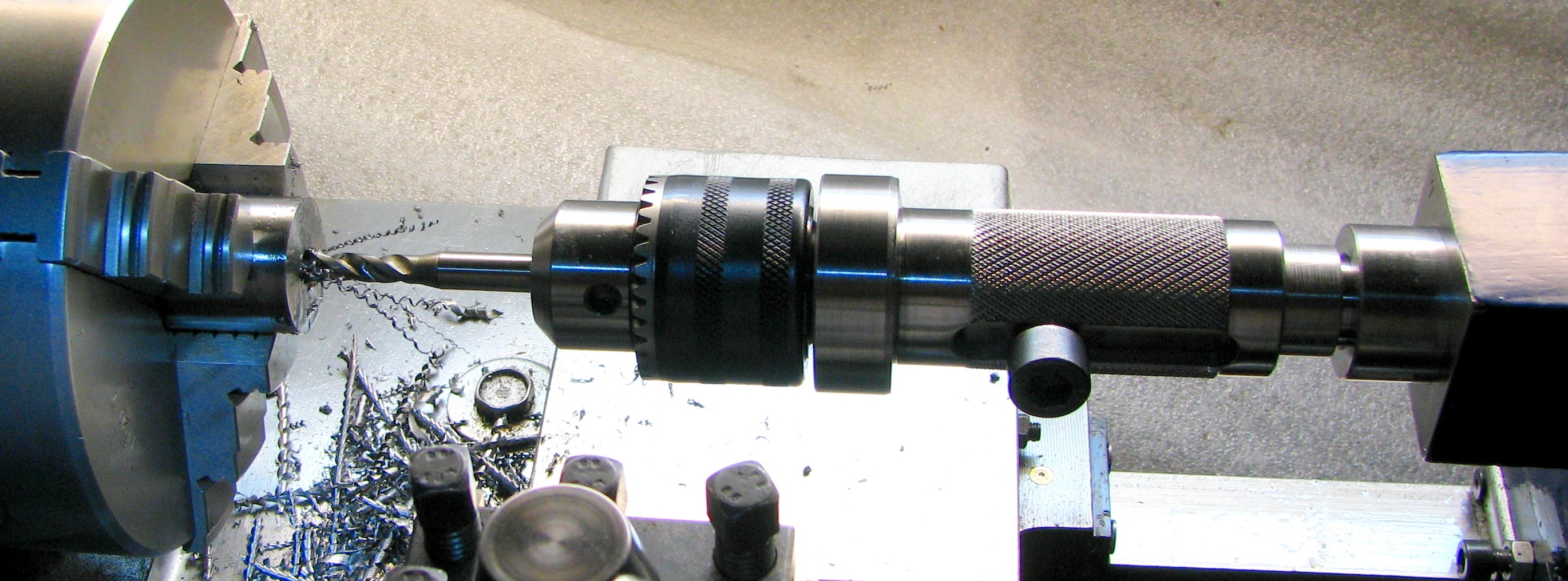

posiadam głowicę gwintującą jak w linku ( https://www.uni-max.com.pl/glowica-gwintujaca-m3-m12/d/ ) moja badziewna wiertarka stołowa nie ma stożka morsa tylko wałek (tania chińszczyzna) więc użycie jej odpada na tym sprzęcie.
Posiadam jednak tytana 500 tokarkę i pytanie czy w jakiś sposób jestem w stanie z tego skorzystać na niej ??
Nie mogę znaleźć nic na ten temat więc albo się nie da albo hehe mało osób tak robi ;P
Jeśli ktoś ma doświadczenia w tej materii będę bardzo wdzięczny :]

Materiał gwintowany w uchwyt tokarski, przyrząd do gwintowania w konik i gwintujesz, zakładam że przyrząd z linka posiada kompensację osiową.

Ta twoja (z linku) jest przystosowana do napędu -materiał "stoi" w miejscu a narzędzie/gwintownik się obraca - jest ze sprzęgłem i nawrotem. W tokarce się nie sprawdzi - tutaj materiał się obraca a nie narzędzie. Mam bardzo podobną.
