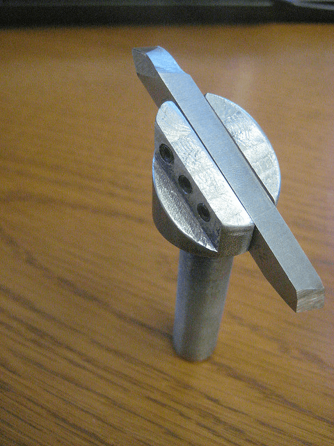

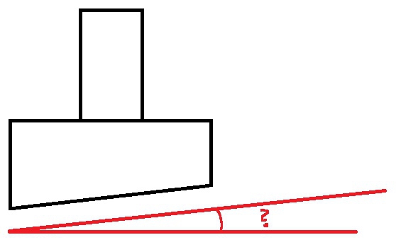

Zamierzam zrobić sobie flycutterek i tu mam zagwozdkę. Jak dobrać pochylenie płaszczyzny noża do zamierzonej do użycia oprawki aby osiągnąć optymalne kąty obróbki?
Wersja 1:
Głowica średnicy około 100mm, oprawka S12M długość 150mm czyli robocza średnica pracy = cos(alfa)*150mm aby w miarę zbalansować układ. Głowica na obroty lewe z racji użytego noża.
Wersja 2:

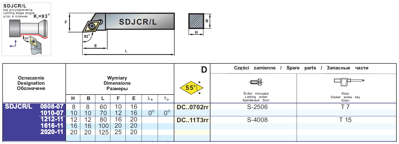

Głowica średnicy około 50-75mm, oprawka SDJCL1212H07 długość 100mm czyli robocza średnica pracy = cos(alfa)*100mm aby w miarę zbalansować układ. Głowica na obroty prawe z racji użytego noża.
No i teraz wracamy do punktu wyjścia: Jaki kąt montażu oprawki w głowicy dla optymalnych parametrów obróbki?
Wszelkie pomysły i konstruktywna krytyka mile widziane :)

dla wersji 1 obstawiam kąt 0 - czyli prostopadle do osi obrotu.
dla wersji 2 wziąć taki sam nożyk jak w p1. uciąć na długość i nie zawracać se gitary :)

Ja mam głowiczke średnicy około 50mm i do tego nożyk SCLCR12, kąt montażu zerowy.Przy obróbce stali obroty max. 900, ap- 0.15 ~0.2, więcej moja moja frezarka nie zniesie :razz:.

zacharius pisze:dla wersji 1 obstawiam kąt 0 - czyli prostopadle do osi obrotu.
I to mnie cieszy :D Będzie łatwiej :D

Ja w swoim mam 0 stopni, prostopadle do osi obrotu. Kąt będzie zależał od noża którego użyjesz- jak przewidziany do planowania płaszczyzny wałka to sprawdzi się super.
Zwróć uwagę jeszcze na to, że jak zrobisz opcję z pochylonym nożem to pogorszysz wyważenie- więcej masy skupisz tam, gdzie jest płytka.
Niby obroty niewielkie, ale zawsze to coś.

Posty: 12407
Post napisał: RomanJ4 » 09 paź 2017, 00:48
atlc pisze:ale jak coś się zluzuje to nie wystrzeli jak z karabinu- musiałoby ściąć śruby.
jak dasz w miarę wyważone (czyli wystające z drugiej strony dla przeciwwagi)
Obrazek Obrazek Obrazek Obrazek
to raz - będzie mniej rzucać masą i generować drgania, a dwa -oszczędzisz łożyska nadając nawet większą prędkość obrotową.
Zrobiłbym nóż skośnie na typowy wymiar trzonka, np 12 czy 16; 20... by móc mocować różne noże z różnymi kątami płytek w zależności od potrzeb, a ukośne zamocowanie np 10° daje możliwość mocowania także tych które przy prostopadłym by się nie nadawały. Także nóż 1 z Twojego postu można w takim bez przeszkód mocować, wtedy kąt nachylenia krawędzi skrawającej płytki do poziomu zamiast 93° wyniesie 83°..

Post napisał: strikexp » 09 paź 2017, 11:44
Wyważyć od tyłu to by pewnie można robiąc w odpowiednim miejscu otwory na śruby dociążające. Swoja drogą bardzo sprytne jest to wycięcie na ostatnim obrazku, tylko że pewnie osłabia konstrukcję...
