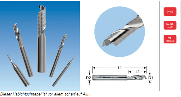

jakiej firmy frezy polecacie do obróbki aluminium? Teraz stosuje Orion z Hahn Kolba.
Czy znacie taką firmę vhf?
https://shop.vhf.de/catalogs/Werkzeuge- ... tpage=true
WZÓR

Fajna firma, bo blisko to i dostawa byłaby expresowa. Tak samo ciekawa opcja jest frezów HDS z powłoką Black Panther „DN630+”, sprawdziło by się na maszynach z chłodzeniem olejowym. Tylko, że nie znalazłem u nich frezów 1-piórowych... Szukam czegoś najbardziej podobnego z vhf z załącznika.
HSS odpadają, bo zależy na dokładności i szybkości posuwów.

larry284 pisze:... HSS odpadają, bo zależy na dokładności i szybkości posuwów ...
To dziwię się , że preferujesz frezy jedno ostrzowe. :neutral:
P.s.
Przyjrzyj się frezom HPC (np.) na stronie Garant ..... , te to mają kopa.
