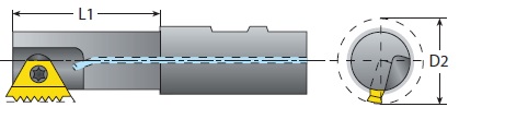

Przyszło mi zlecenie wykonania gwintu wewnętrznego M76 w żeliwie EN GJL 250, zakupiłem do tego narzędzie wraz z płytką o odpowiednim skoku (6mm, vc=90-180, f=0,05-0,3), ale nie wiem jak to wykonać. Wyliczałem sobie parametry (na podstawie najniższych zalecanych) i wychodziło mi n=623[obr/min] i f=12[mm/min]. Nie wiem czy są to dobre parametry, nie mam kogo się doradzić, a może ktoś z Was miał już możliwość testowania wykonywania takich gwintów. Czy po wykonaniu otworu pod gwint mam na takich parametrach uruchomić program, od razu zbierać pełną głębokością? Pracuje na frezarce z oprogramowaniem Heidenhain iTNC 530, piszę wszystko z palca i byłbym wdzięczny za jakiekolwiek wskazówki w tym temacie.
D2=46mm

Jedziesz od razu na pełną głębokość. W 530 masz cykl gwintowania cyrkularnego. Z parametrów możesz zjechać, nie zaszkodzi.
