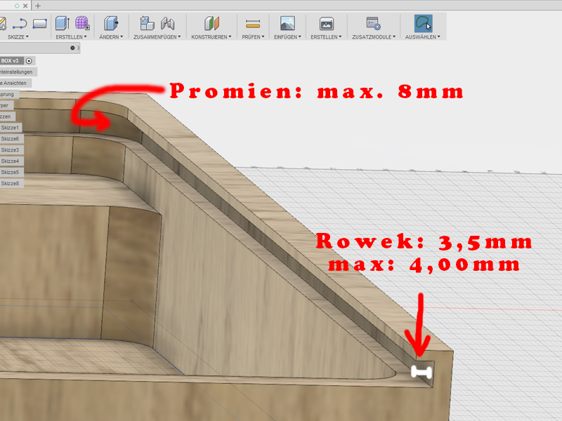

od dwoch dni poszukuje Frez do rowkow teowych o srednicy roboczej max. 8,00mm i wysokosci roboczej mx. 5,50mm ? Czy istnieje taki? Pytam, bo nie moglem znalezc mniejszego niz takiego jak z linku: Allegro: frez-teowy-9-52mm-6-35mm-weglik-vhm-drewno
Co dokladnie chce zrobic to widac na zdjeciu: Obrazek
Moze jest jakies inne rozwiazanie wyfrezowania takiego rowka?
Bylbym bardzo wziedczny za pomoc.
Dzieki i pozdrawiam!
Denis

Poszukaj w katalogu CMT Orange Tools

Dzieki @FTW , sprawdzilem i niestety nie moglem znalezc taki frez w katalogu i powoli mi sie wydaje ze niema takiego ale moze trzeba jeszcze zadzwonic do CMT Orange tools i sie zapytac.

To nie jest rowek T-eowy.
Potrzebujesz freza d=16mm I 5,5mm S 8mm

dzieki @@koala.g za te info. Sorry ze pytam, ale niemam jeszcze takiego pojecia, wiec prosilbym cie mi powiedziec po jakiej nazwie mam szukac odpowiednego freza ?
Jak wpisuje "Frez d=16mm I 5,5mm S 8mm" w google, to oczywiscie znajdzie cos ale niestety nie odpowiedni frez.
Z gory dziekuje
EDIT: Teraz wiem ze musze szukac "frez rowkujacy" d=16, tylko ciezko znalezc taki frez z wysokoscia robocza 5,5mm (moze tez byc od 4,5 do max. 6mm). W ogole to zle myslalem z tym promieniem... Dzieki za pomoc :)

Mam jeszcze krutkie pytanie: Niestety nie znalazlem odpowiedni Frez w Polsce (jestem pewny ze musi byc taki frez do kupienia w PL) ale znalazlem taki na AliEx.. i chcialem sie dowiedziec czy taki sie nadaje do drewna? : Frez 16 x 8 (Alie..)
