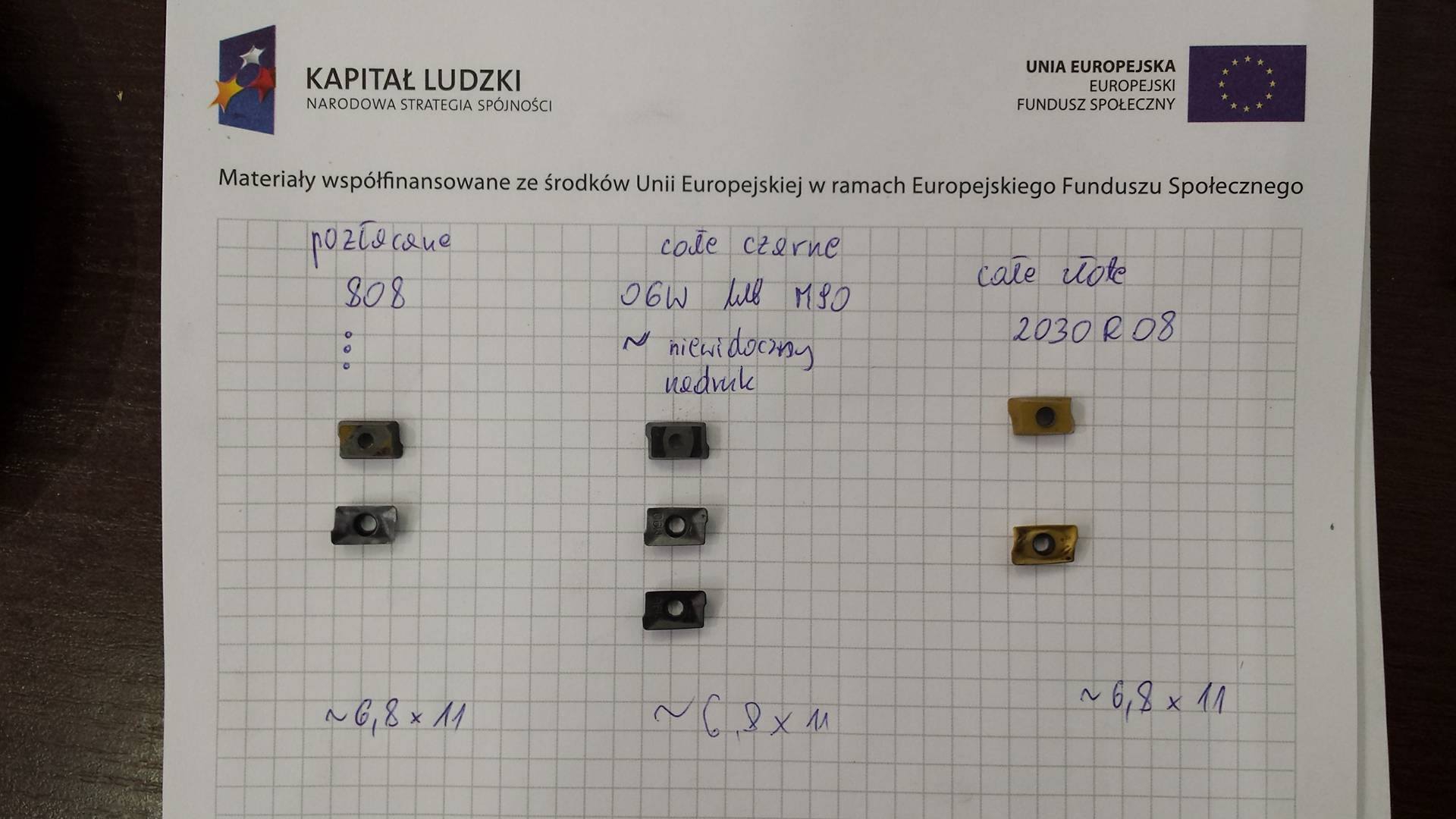

mam głowice fi 32 i starły mi się napisy z opakowania płytek
wiem jedno że są to płytki Iscara
potrzebuje zidentyfikować ich typ i dobrac takie same płytki do obróbki aluminium/mosiądzu
pomożecie ?Obrazek

APHT/APKT 1003

Oznaczenie (2030 R08) i wymiary tych powlekanych, zlotych insertow po prawej stronie sugeruje, ze to moglyby byc CoroMill R390-11 grade 2030, przeznaczone do nierdzewki i tzw. superstopow.
Zerknij na ten kawalek katalogu, zwracajac uwage na inserty 11 mm
http://www2.coromant.sandvik.com/coroma ... ch_d_9.pdf
Tej firmy inserty do aluminium to H13A i CD10

te 808 to będzie iscar w takim razie
http://www.iscar.com/ecatalog/gradesTab ... Table.html
