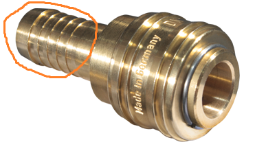

Witam wszystkich,
mam do wykonania coś podobnego do szybkozłączek, i nie wiem jak najlepiej wykonać takie nacięcia jak te zaznaczone na zdjęciu. Czy rozwiązaniem jest tylko przeszlifowana stalka, czy są może jakieś przecinaki kątowe do tego typu robót?
Jeszcze jeden rysunek dla jasności co chcę wykonywać:
Zdjęcie
WZÓR

Post napisał: WZÓR » 14 sty 2016, 22:02
Naostrz pod odpowiednim kątem i będzie git.

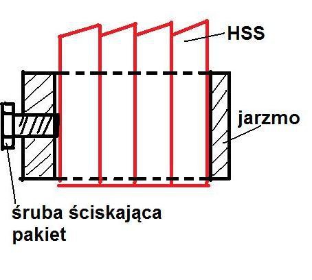

Post napisał: RomanJ4 » 14 sty 2016, 23:22
złóż w pakiet(w jarzmie) kilka noży(stalek)wymiaru np 4x10(czy ile tam ma być szerokości podziałki), z zaszlifowanymi skośnie powierzchniami przyłożenia, i będziesz miał nóż kształtowy

Dlaczego napisaliście, że nie zajrzałem? Akurat zaglądam tutaj co najmniej raz dziennie, tylko nie odpisywałem, bo akurat nie byłem zalogowany :oops: Zadałem już pytanie handlowcowi, i powiedział, że takie rozwiązanie oferuje Simtek, tyle, że nie mam katalogu tej firmy.
Podoba mi się pomysł tych kilku stalek złożonych obok siebie, jednak wolałbym chyba coś z narzędzi składanych, żeby ewentualnie tylko płytkę zmieniać. Będę to wykonywał na CNC także te 4 przejazdy więcej jednym nożem, zamiast narzędziem specjalnym które nacina od razu 4 rowki, nie zrobi aż tak dużej różnicy czasowej.
Do wykonania ponad 1000szt takich nacięć w kilku podobnych cześciach.

Post napisał: witbike » 17 sty 2016, 00:17
Płytki VBMT są produkowane z najmniejszym promieniem chyba 0,4mm. Wysokość jednego schodka to 0,35mm więc raczej odpada.

Post napisał: viper » 17 sty 2016, 10:36
HSSami nie uzyskasz powierzchni. W pakietach robiło się tak dawniej na automatach tokarskich wielowrzecionowych a nie na CNC.
Nie widziałem szczegółowego rysunku ale najprościej ja bym kupił odpowiednią oprawkę, do tego płytki TNMG 11 03 02 tak promień r=0,2 są takie :) i jedziesz.
Pafana takich płytek nie ma :)
Płytka ma 6 powierzchni, ujemna.
Powierzchnia idealna po wykonaniu a nie tam po HSSsie.
