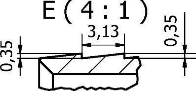

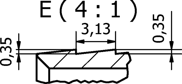

Mam u siebie takie tzw. choinki toczone obiema metodami czyli - nóż profilowy szeroki HSS VS płytka R=0,2 . Różnica jest astronomiczna.
Wiem że ilość 1000szt to jest nic ( jedna dniówka roboty) ale kupując paczkę płytek i oprawkę czyli to co podpowiedziałem wyda się pewnie koło 600-700zł ale płytki zostaną a robota będzie wykonana na wysokim poziomie.
Te krawędzie moim skromnym zdaniem nie są specyficzne, można je spokojnie toczyć nowoczesnymi rozwiązaniami (narzędzia składane, płytki). Takie detale robi się w milionach.

Post napisał: witbike » 17 sty 2016, 17:34
Tak jak napisałem, wolałbym narzędzie składane. Nie mam szlifierek i z ewentualnym przrostrzeniem stalek musiałbym kogoś prosić i płacić. Narzędzie będzie pracowało w aluminium. Kolego Viper czy przy promieniu 0,2mm przy schodkach takich jak na załączonym obrazku (szczególe rysunku) nie bedą za mało widoczne te wcięcia? Myślałem o tym, żeby jednak spróbować zrobić to na ostro - ale to kwestia dogadania z klientem.

Post napisał: viper » 18 sty 2016, 00:24
Profil tej choinki jest rzeczywiści bardzo mały bo zaledwie 0,35mm. Myślałem że, trochę więcej tego wcięcia.
Sam musisz podjąć decyzję w takim wypadku i ewentualnie zaryzykować z płytka r=0,2
Ja bym jednak zakupił takie płytki bo 0,2 to jest naprawdę prawie ostra płytka jak się na nią patrzy. Mniejszego nic już nie dostaniesz

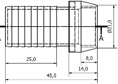

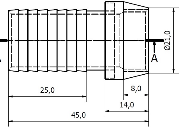

Post napisał: witbike » 19 sty 2016, 10:03
Teraz kolejne pytanie, jaki nóż mi tam wjedzie. Może to być zrobione z promieniem 0,2mm tylko jest tam mała przestrzeń i nie wiem jak tam wjechać. Detal będzie robiony na 2 założenia i choinkę trzeba by było toczyć od kołnierza. Mało tam tej przestrzeni.

Post napisał: WZÓR » 19 sty 2016, 17:26
Choinkę toczyłbym nożem SVJCR
http://www.jd-tools.pl/Witryna/Katalog_ ... drehen.pdf
, a odcinek cylindryczny na 6 mm (jaki wyliczyłem z rysunku) przecinakiem.

Post napisał: witbike » 19 sty 2016, 19:37
Tylko czy on mi się zmieści tam od tej walcowej części tocząc w stronę końca choinki. Mam uchwyty na 25x25 może coś z mniejszym chwytem po prostu. Macie jakieś sprawdzone narzędzie do rowków czołowych? Wcześniej ich nie robiłem i nie mam żadnego narzędzia. Musi być dosyć małe bo mam tylko 6mm luzu.
Gwinty będzie szybciej toczyć niż robić gwintownikiem. Mam różne gwinty M20 M25 i M16 wszystkie o skoku 1,5, więc wychodziłaby tylko jeden rodzaj płytki
