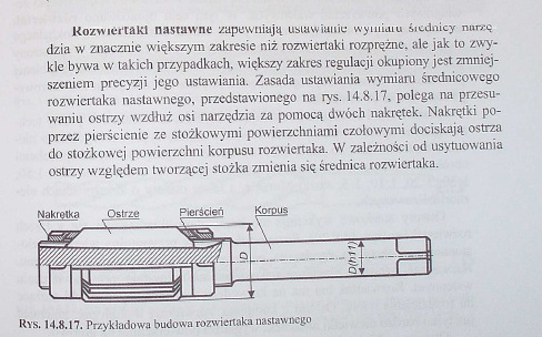

Zwracam się do Was, ponieważ mam pytanie właśnie o rozwiertak nastawny, a konkretnie o zasade działania. Rozumiem, że przez pokręcanie nakrętek ustawiam obrabianą średnice otworu, jednak nie wiem dlaczego się tak dzieje. Szukałem wszędzie, w skryptach od prowadzących moje laboratoria jednak nul. Bardzo bym był wdzięczny o wytłumaczenie na hopski rozum.
Serdecznie Pozdrawiam :D
Dodane 6 minuty 35 sekundy:
Dobra, temat jednak nie potrzebnie zakładany, gdyż jestem ślepy :D. Jednak go nie usunę tylko zostawię tutaj odpowiedź w razie gdyby ktoś szukał.

Witam, sam się kiedyś zastanawiałem i myślałem do dziś, że to trochę inaczej jest zrobione. Dzięki że wkleiłeś obrazek.
