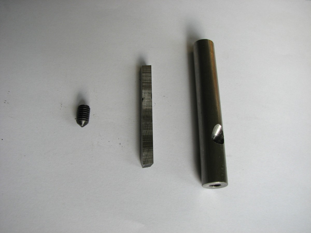

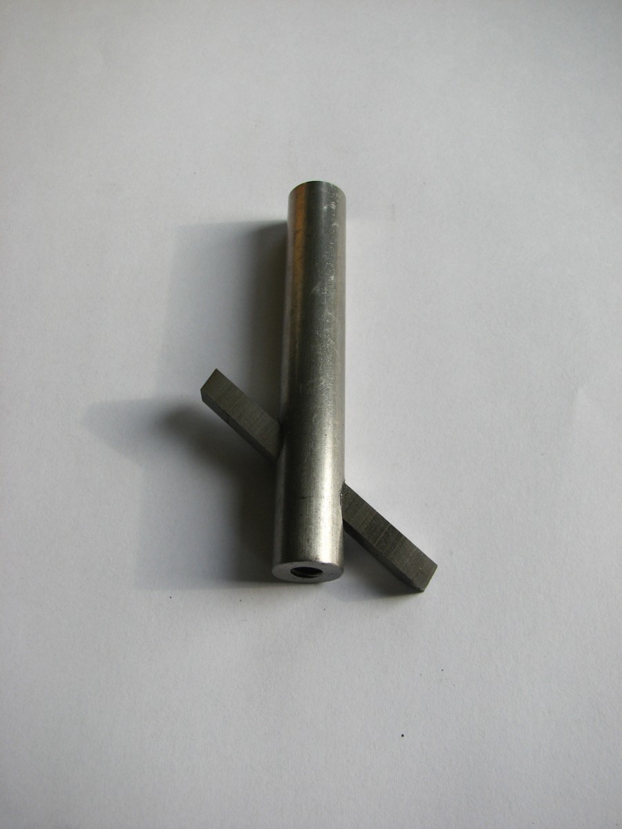

Post napisał: egojack1 » 02 lip 2014, 19:56
Oto fly cutter wykonany przeze mnie. Jego budowa jest tak prosta, że do jego zrobienia nie potrzeba tokarki. Zrobiony z pręta kalibrowanego 12mm, w którym osadzony jest nóż ze stalki HSS 5x5mm. Czoła pręta splanowane frezem pod kątem prostym. W pręcie wywierciłem pod kątem 45 st. otwór o średnicy 7mm (bo przekątna kwadratu 5x5 to 7mm) Nóż fly cuttera zablokowałem śrubą robaczkową M6 wkręconą w nagwintowany otwór w czole pręta. Nóż na razie nie ma super zrobionej geometrii ostrza, nieco zeszlifowałem mu tylko krawędź za szpiczastym ostrzem. Poniżej efekty jego pracy w stali na ZX 7016 , ustawiony na średnicę 40mm, obroty 490 i 720 obr/min. W metalach kolorowych powinien sobie radzić jeszcze lepiej.
