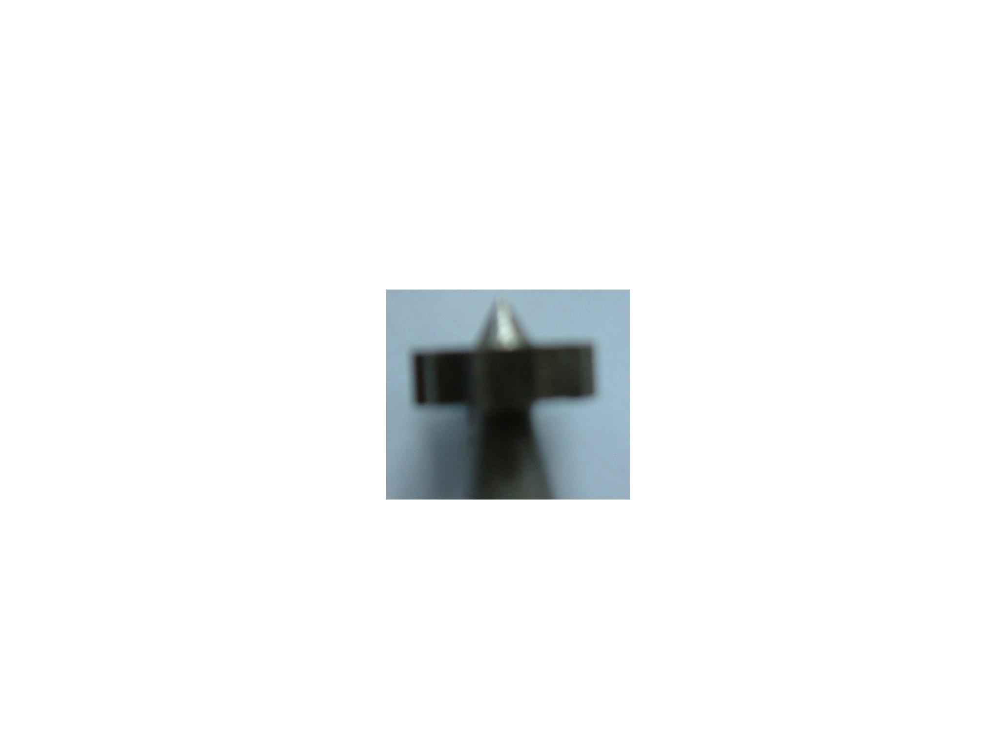

Jakie przeznaczenie ma frez pokazany na zdjęciu zakończony stożkiem ?
Musiałem wyciąć resztę, bo nie przyjmowało pliku ze względu na objętość.

Takie frezy ze stożkowym zakończeniem i takąż szyjką chwytu służą do wybierania w wałkach gniazd pod wpusty czółenkowe

Takie miałem przeczucie, że jak zwykle to Kol. RomanJ4 odpisze :wink: . Ten stożek służy do usztywnienia mocowania freza, coś jak odwrotność nakiełka i kła ?

Dokładnie, jako że w podejściu do (okrągłego) przekroju wałka nie przeszkadza stozek chwytu a za to bardzo go usztywnia.
No, oczywiście nie przeszkadza to użyć taki frez do innych pasujących do kształtu zastosowań, nawet do rowka teowego, o ile będzie na tyle szeroki by zmieścić średnicę chwytu, no i spiłujemy "dziobek"..

Nie lubię psuć narzędzi, ale chyba zeszlifuję mu ten "dziób", bo raczej będzie przeznaczony do rowków teowych. Wpusty czółenkowe w zastosowaniach hobbystycznych są chyba rzadko stosowane.

Ten frez ma ostrza tylko na powierzchni walcowej. Można rzeźbić, ale nie lepiej kupić specjalnie do tego celów przeznaczone frezy z 3 powierzchniami? (DIN851) Jak masz tego więcej to będzie szybciej i lepiej.

Nie zajmuję się produkcją tylko się bawię na maszynkach stołowych, frezowanie na OUS-1. Akurat mam kilka takich frezów. Przydałby mi się mały stolik z rowkami teowymi. Kupić lepszy zawsze można, jak się okaże że tym się nie da, tylko będzie drożej :mrgreen: . Trzymać go w szufladzie, żeby na niego tylko patrzeć nie ma sensu. Można środek podszlifować o 0,2-0,5mm żeby zmniejszyć powierzchnię tarcia i być może będzie się sprawdzał. Nadal będzie można go wykorzystać do frezowania np. zwykłych rowków. Jak się nie ma co się lubi, to się lubi co się ma :wink: .

One mają podcięcie obustronne ,do wewnątrz ,więc nie będą zacierać. Nakiełek zewnętrzny ,jest technologiczny do szlifowani w produkcji i można go usunąć .

Raczej przychylam się do opinii kol. RomanJ4 co do przeznaczenia stożka ponieważ nie mają podcięć o których Kol. pisze. Ale można je zrobić. Dlatego pisałem o podszlifowaniu. Wina zdjęcia na którym tego nie widać, ale chodziło mi tylko o pokazanie stożka.

Maja maja.To zaledwie kilka setek. Przyłóż liniał krawędziowy ,a zobaczysz .U nas takich frezów swego czasu setki się używało,i produkowało na własne potrzeby i nietypowe wymiary.Przy większych szerokościach stosuje się nakiełki wewnętrzne. Przy małych zewnętrzne ,bo wewnętrzny osłabiłby konstrukcje freza.
