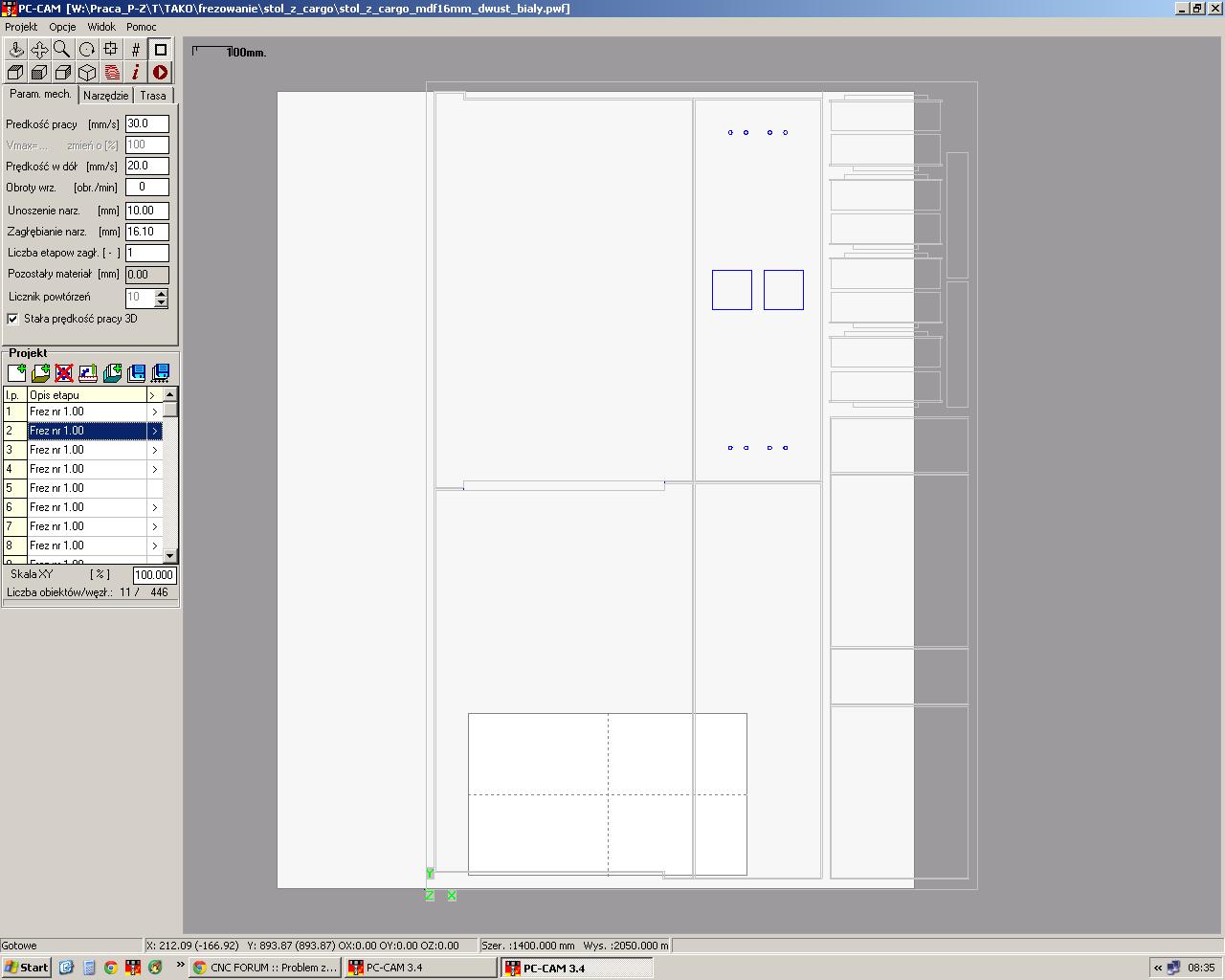

Post napisał: Sony » 28 mar 2012, 08:48
Załączam zdjęcie programu, Mocowanie płyty jest na śruby do stołu.Obrazek

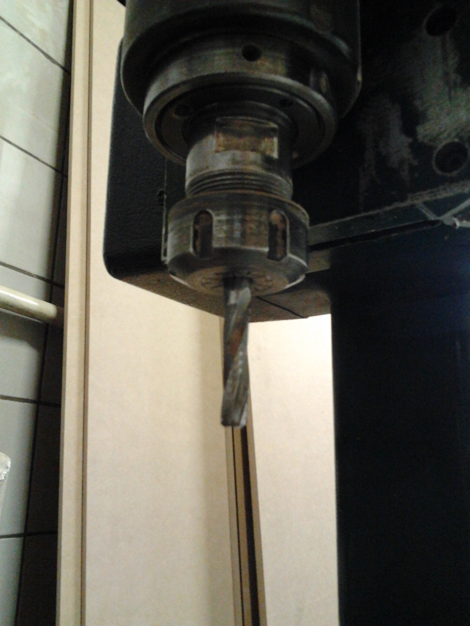

rc666
Posty: 1358
Post napisał: rc666 » 28 mar 2012, 12:30
Moze kolega zrobil by fotke tego freza podczas pracy? Na jakich parametrach pracuje frez: posow, obroty, glebokosc, jaki material obrabia, z jakiego materialu jest frez, ile frez wystaje z uchwytu, jaki uchwyt itd.

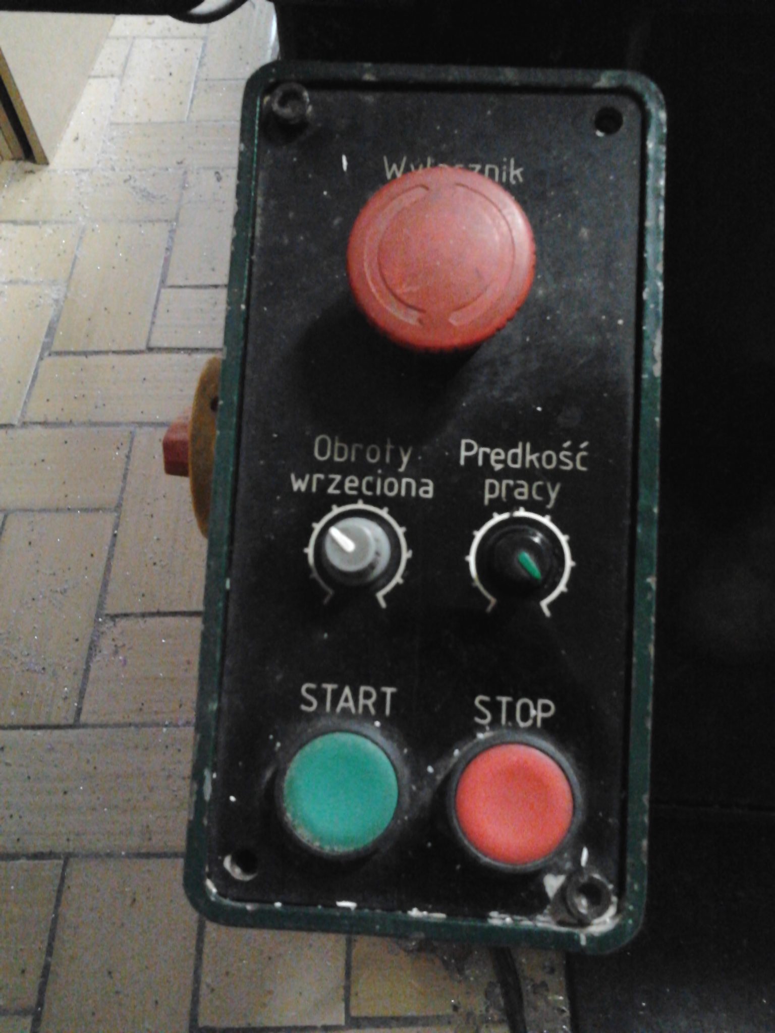

Post napisał: Sony » 29 mar 2012, 09:04
Frez pochodzi z tego linku http://jtn.pl/product/id/7014,art-193-f ... ce-pozytyw 8mm
Co do głębokości to jest 16mm tyle co obrabiany materiał mdf 16mm
Uchwyt to koszyczek. Frez wystaje z koszyczka na 40mm.
\co do posuwu to nie wiem gdzie to sprawdzić, a jeśli chodzi o obroty to jest trochę kicha bo mam tylko pokrętło "Obroty wrzeciona" i jest udtawione na 3/4. Postaram się wrzucić fotke.

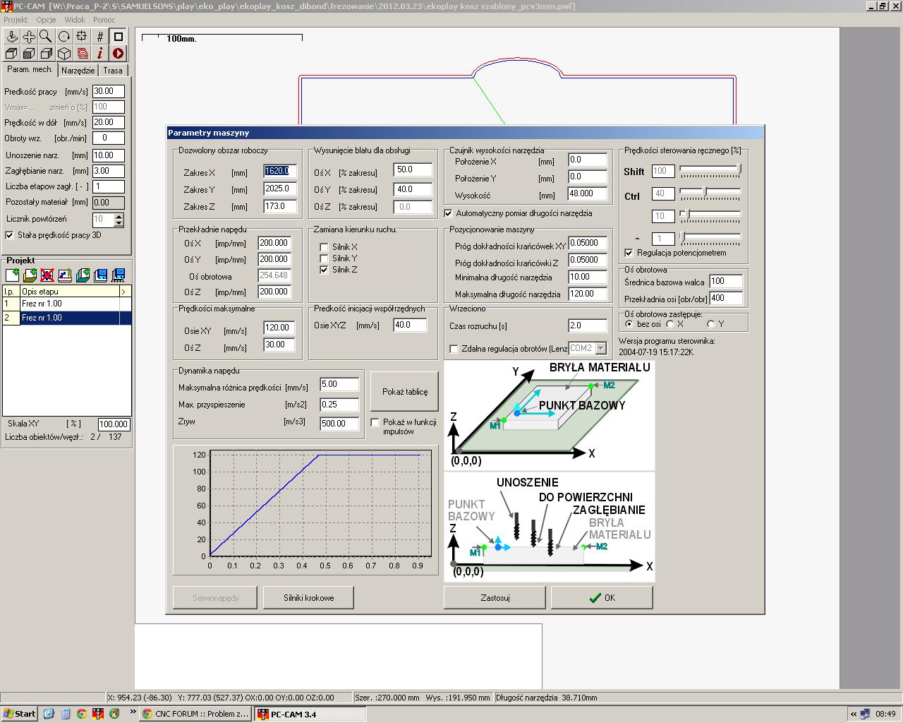

AndrzejJS
Posty: 508
Rejestracja: 24 lip 2008, 03:06
Lokalizacja: Europa
Post napisał: AndrzejJS » 29 mar 2012, 10:10
Witam, wygląda na to że kolega ustawił obroty wrzeciona na zero.
Na ostatnim obrazku kolegi czwarte okienko od góry pod ,,Param. mech.''
tam trzeba wpisać 18000 do 24000 wtedy powinno działać.
Pozdrawiam, AndrzejJS
Sony
Posty w temacie: 13
Posty: 57
Rejestracja: 10 mar 2011, 18:11
Lokalizacja: Częstochowa
Post napisał: Sony » 29 mar 2012, 10:14
Tego okienka nie da się modyfikować, zawsze było 0

lemurbb
Posty: 209
Rejestracja: 15 mar 2009, 10:57
Lokalizacja: bielsko
Post napisał: lemurbb » 29 mar 2012, 12:40
obroty ustawiane manualnie na wrzecionie nie przez falownik? jakie wrzeciono? zdjęcie jakieś kolega ma?
jaka kolega maszynę?

Post napisał: Sony » 29 mar 2012, 13:54
Ostatnio frezowałem mdf 16mm na jeden raz o po przejechaniu 2mb frez się złamał za chwile zrobiło się z drugim.
[ Dodano: 2012-03-29, 13:56 ]
Aha jeśli chodzi o pokrętło to lewe od obrotów jest na odwrót, czyli jak kręce w przeciwnie do wskazówek zegara to prędkość wzrasta.

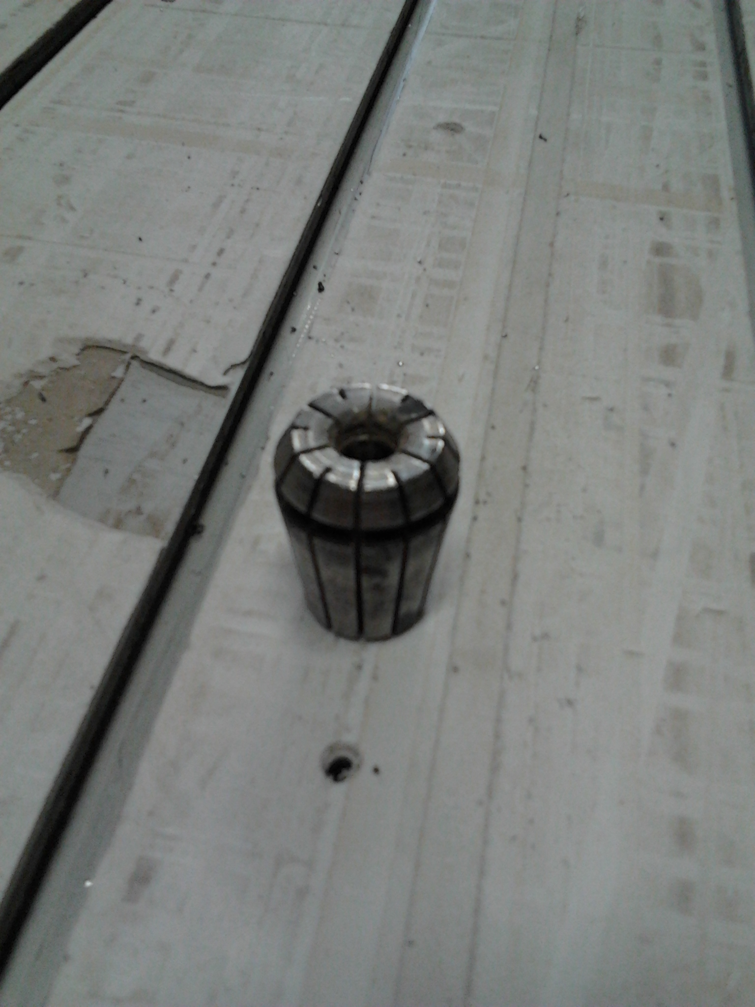

KAJOS
Posty: 1301
Lokalizacja: NISKO
Post napisał: KAJOS » 29 mar 2012, 15:44
Tulejka super :) lepsze u mnie na złomie w okolicy znajdziesz ... I Ty sie dziwisz że sie łamia bo ja nie :)
