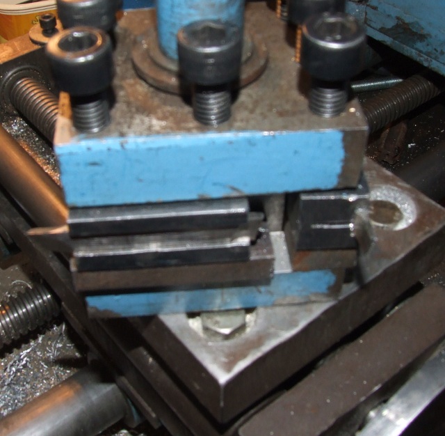

obejrzałem taki film:
i zastanawiam się czy zwykłym przecinakiem HSS o ostrzu 1.6mm też można tak obrabiać ertalon, i aluminium ? Średnica obrabianego przedmiotu to 30mm.

Moim zdaniem tak, dobrze byłoby lekko podszlifować krawędź boczną, bo normalnie nie pełni ona roli krawędzi tnącej. Mnie czasami zdarza się toczyć ucinakiem w stali rowki szersze od ostrza i jakoś idzie, nie ma problemu.

Można, ja w zasadzie do swoich prac używam tylko rozmaicie ostrzonych stalek 3x10x80 mm w zaciskowych oprawkach nabytych na Allegro. Dokładniej dwie takie oprawki przecięte na pół dają mi coś w rodzaju szybkozmiennego imaka. Daje się i w stali zbierać od czoła po 5 mm - pomalutku, małym wiórem - idzie.

Stalkę mam taką hmmm... ostrze jest jakby odwróconym trapezem i górna krawędź jest szersza, więc nie potrzeba raczej nic szlifować dodatkowo.

Faktycznie, w ertalonie nóż idzie jak po maśle i można ciachać bardzo wygodnie :)
