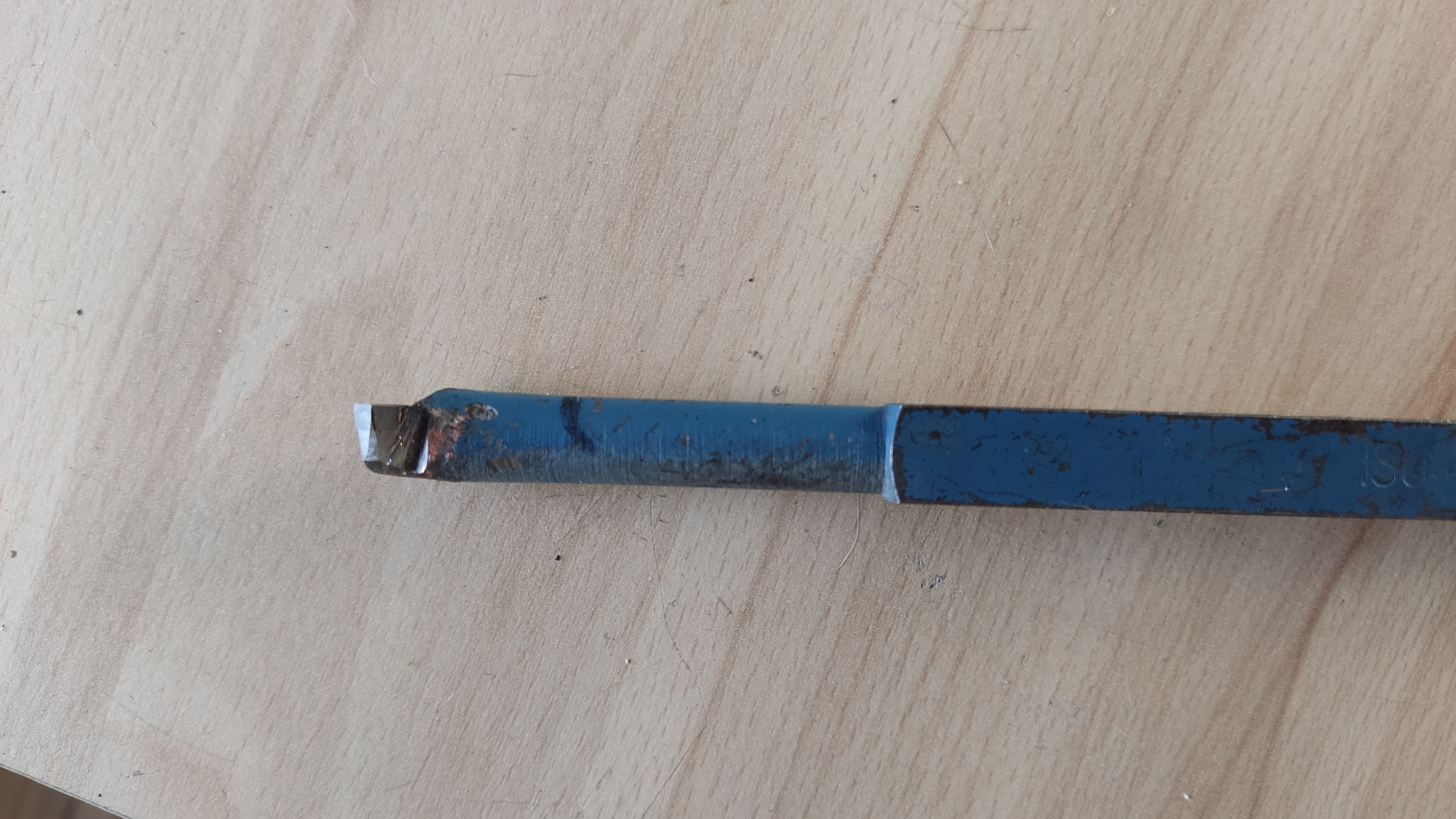

Witam ! Chcę naciąć gwint wewnętrzny na tokarce. Posiadam nóż wytaczak do gwintów z końcówką z węglika 10x10. Już kiedyś próbowałem nim naciąć gwint ale ciężko szło. Dzisiaj przyjrzałem się mu dokładnie. Najpierw go naostrzyłem tarczą diamentową zamocowaną w miniszlifierce. Zorientowałem się jednak ,że górna powierzchnia płytki z węglika jest 2 mm niżej niż powierzchnia górna kwadratu 10x10. Proszę o poradę. Wydaje mi się, że górna powierzchnia węglika powinna być na poziomie górnej powierzchni kwadratu noża. Płytki z węglika z góry nie szlifowałem.
Tak, wydaje Ci się.
Nóż do gwintów wewnętrznych jest odmianą wytaczaka i ma ostrze gdzieś w okolicach połowy wysokości trzonka.
Tak ma być.
Jeżeli nie jesteś w stanie tego noża prawidłowo ustawić, to zapewne jest za duży do twojego imaka.
To się zdarza w małych tokarkach.

Pytanie , czy zrobiłeś to poprawnie (?)
Jesteś w błędzie.
Ważne jest , aby ( poprawnie) naostrzony nóż , jego wierzchołek pracował w osi obrotu wrzeciona.
Moim zdaniem autor wątku w ogóle nie wie jak go ustawić.

Możliwe, ale ponieważ taki nóż ma niżej ostrze, to trzeba go umieścić w imaku wyżej. Ostatnio wytaczałem coś na mojej chińskiej tokarce, wytaczakiem o trzonku 12, który ledwo wszedł do imaka o wysokości 16...
Taka uroda mini tokarek.

Mam tokarkę Zuch . Standardowo jest tam imak na noże wysokości 10 mm. Będę musiał w takim razie podłożyć pod nóż blachę 2 mm.

To następny film, ty spróbuj obrócić nóż do gwintów o 90 stopni, żebyś mógł nim też planować, jak na filmiku i wiesz, jak ocenić wysokość podkładki - jak się wysokość noża ustawia:

Jaki wpływ na jakość skrawania ma wysokość ustawienia krawędzi skrawającej płytki noża (wierzchołka w nożu do gwintów) do osi obrabianego otworu może kolega przeczytać w linku noze-skladaki-do-malych-otworow-t72089-60.html
Opis dotyczy wytaczaka, ale analogiczne procesy występują również przy nacinaniu nożem gwintu wewnętrznego (zakładając, że nóż ma właściwą geometrię). Uwzględnić również trzeba ewentualne wpływ ugięcia(w dół) pod wpływem oporów skrawania zwłaszcza długiego/wiotkiego noża, na wysokość ostrza do osi(w czasie skrawania), dlatego lepiej noże do operacji w małych otworach mocować nieco powyżej osi skrawania.
