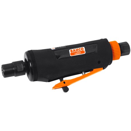

autor: Jadore335
Często gęsto pomagał pilnik pneumatyczny, taki jak na zdjęciu, że stożkową końcówką. Przyłożony od tyłu wykręca śrubkę, a jeszcze daje mały "udar" który pomaga jej opuścić gniazdo.
