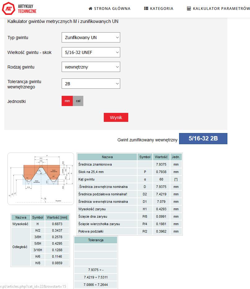

Panowie szukam i szukam i znaleźć nie mogę. Kolega buduje model kotła parowego, zakupił w UK oprzyrządowanie do tego kotła (mini zawory, mini wodowskazy, wszystko mini ) i poprosił mnie o wykonanie tulejek w które wkręci ww. zawory. Zawory te mają gwinty:
5/16"-32zw/cal
1/4"-32zw/cal
1/2"-32zw/cal
ale szukam i nie mogę znaleźć jaki otwór należy wykonać dla takich gwintowników. Pomożecie?

najlepiej metodą prób i błędów
dla gwintu 5/16" UNC - 18 zwojów na cal - zalecane wiertło 6,5 mm
dla gwintu 5/16" UNF - 24 zwoje na cal - zalecane wiertło to 6,9 mm
a więc wiertło o powiększyło się wg. tabelki o 0,4mm na 6 zwojów gwintu
ja dla 32 zwojów na cal zrobiłbym otwór 7,5mm i na gwintował pierwszą sztukę ręcznie a następnie sprawdził czy nie jest zbyt luźny na którymś zaworku, jeżeli za luźny to wiadomo otwór zmniejszyć za ciasny raczej nie bedzie gdyż byś tego nie przegwintował ;]

Post napisał: RomanJ4 » 25 kwie 2020, 11:38
Tu znajdziesz dane, wystarczy podstawić
https://artykulytechniczne.pl/blog/kalkulator-gwintow/

Koledzy, bardzo dziękuje za pomoc. W międzyczasie budowniczy kotła też poszukał wymiarów i okazuje się, że zawory nie mają gwintu zunifikowanego UN... tylko gwint ME różniący się od UN kątem zarysu. ME ma kąt 55st a UN kąt 60st. Skok taki sam jak UN więc i mnie wprowadziło to w błąd.
Ciekawostka dla potomnych na przyszłość:
https://www.gewinde-normen.de/en/me-thread.html
