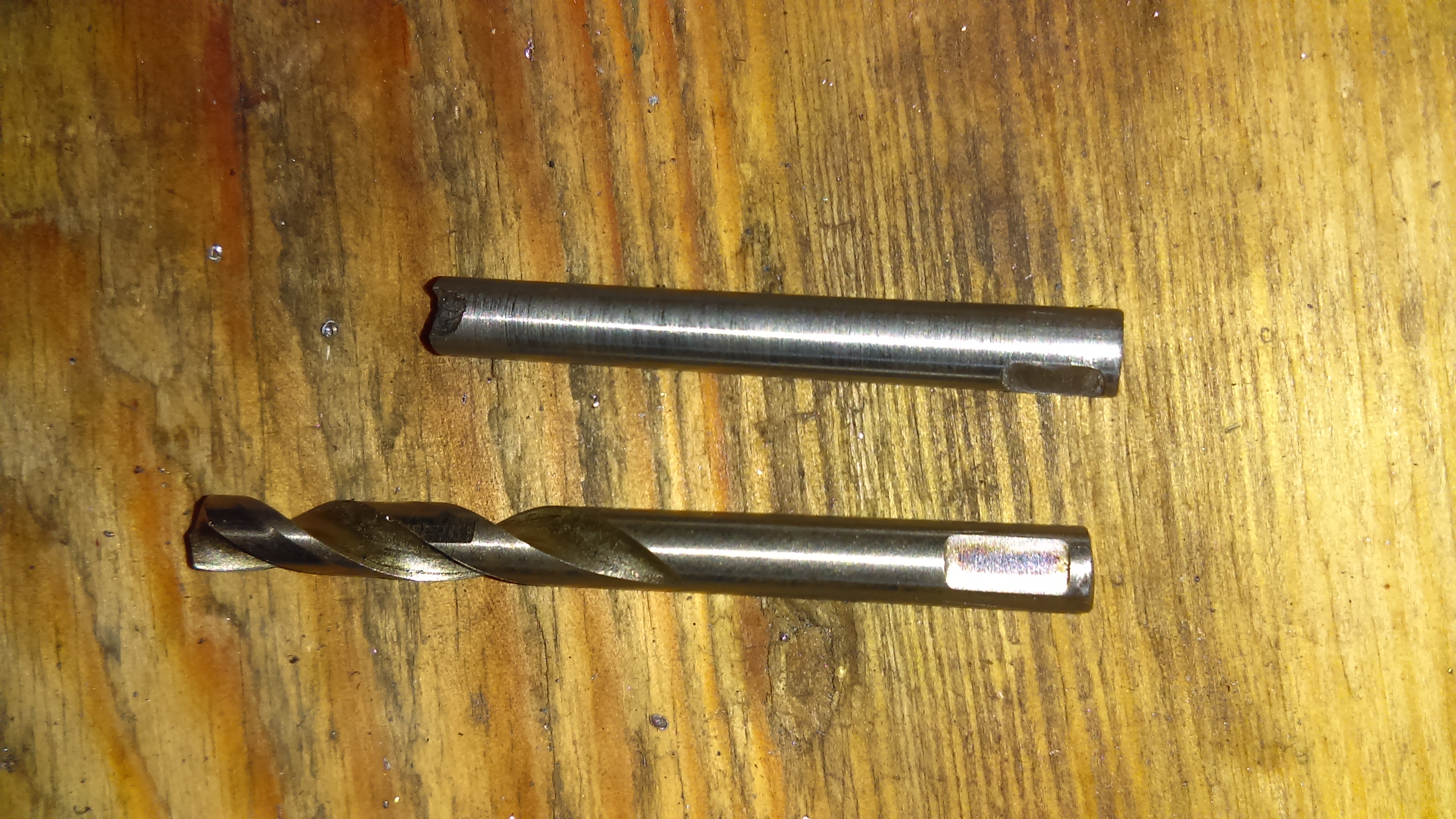

Powierciłem trochę tymi otwornicami, całkiem nieźle się spisują w aluminium. W stali jest gorzej, ale da się też.
W obu przypadkach trzeba ostro lać chłodziwa bo na sucho nie chce iść i tworzą się małe wredne igiełki. Owinąłem sobie stół krzyżowy folią aluminiową żeby mi to gówno nie wpadało w rowki.
Oto efekt jak mnie trochę poniosło ø 40 w aluminium, co jest kolejna wadą wiercenia otwornicą:
No i zrobiłem sobie bolco-frez prowadzący żeby nie musieć zmieniać imadła (nie śmiać się z amatorszczyzny). Najpierw wiercę otwór prowadzący potem trafiam otwornicą.

I pierwszy raz napisałeś coś z sensem (to pomiędzy foto) to dobre rozwiązanie ponieważ wiertło nie rozkalibrowuje otworu (w materiałach miękkich).
Wyżej koledzy pisali o nawiercaniu po okręgu otworów przed otwornicą/frezem trepanacyjnym - żę źle, a ja robię tak:
1) otw. prowadzący
2) delikatny najazd otwornicą (zaznaczenie okręgu)
3) nawiercenie otworów po w/w okręgu
4) wiercenie na gotowo
Konkluzja: przez otwory po okręgu przelewa się chłodziwo (u mnie Borygo) a otwory powodują "łamanie wióra" i nie wychodzi coś takiego jak na górnym zdjęciu (07aedc91f36d724fc4d161eb8db73da6.jpg)
