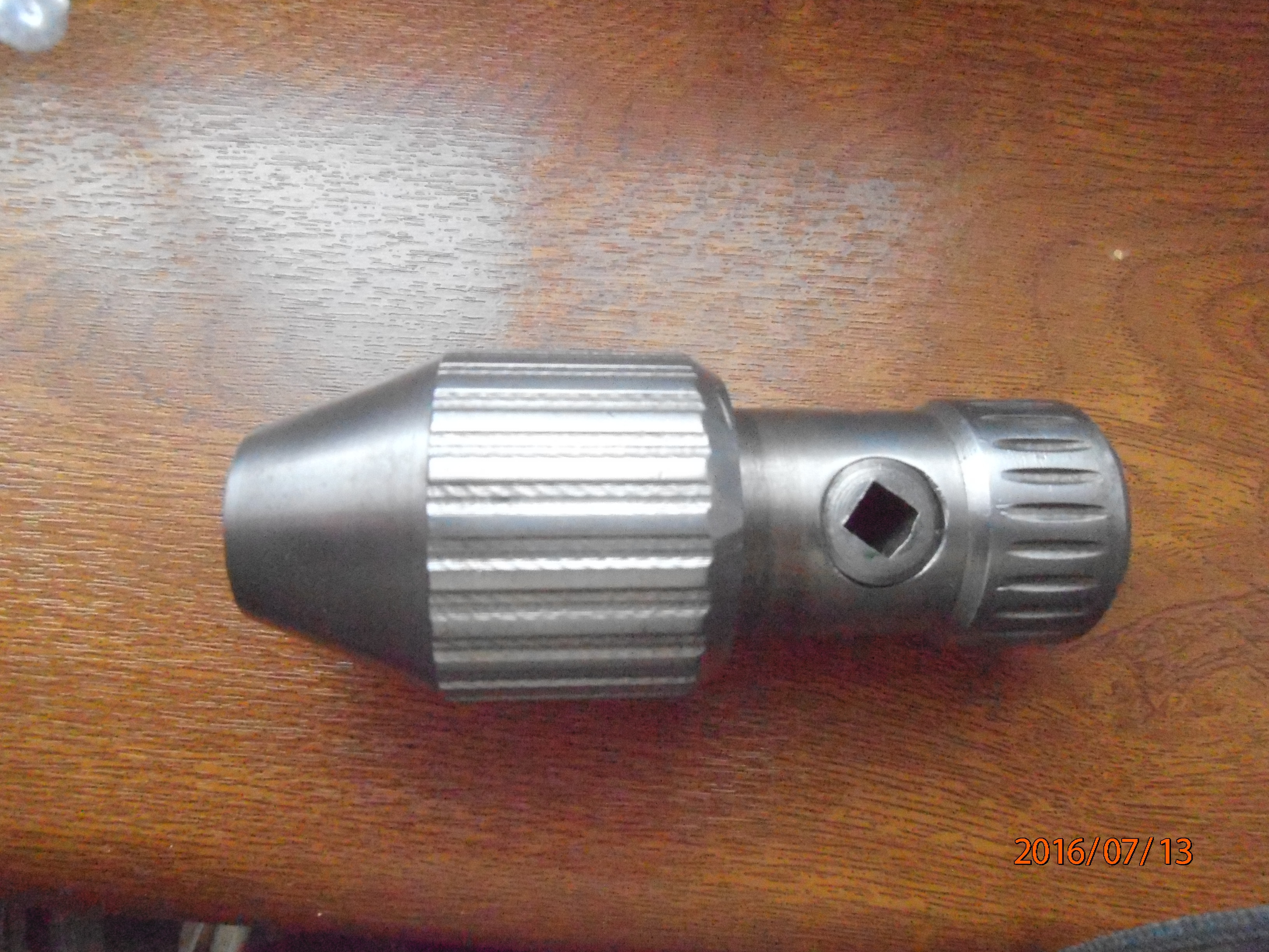

Uchwyt Venusberg
Stałem się posiadaczem takiego oto czteroszczękowego uchwytu firmy Venusberg. Znalazłem co nieco na jego temat ale na dwa pytania nie znalazłem odpowiedzi.
1. Jak jest mocowany skoro otwór mocujący jest cylindryczny ( nie stożkowy ) ?
2. Do czego służy i jak się demontuje to "coś" co jest pod klucz kwadratowy ? Ten trzpień ( śrubę ) można obrócić ale nie da się jej wykręcić. Jeśli się popatrzy od strony otworu mocującego, to widać, że :
a/ trzpień przechodzi poprzecznie przez całą grubość wałka;
b/ jego średnica jest taka, że wypełnia cały otwór;
c/ jest gładki;
d/ może mieć delikatny owal.
Chciałem usunąć ten trzpień ale nie chce nic robić na siłę.

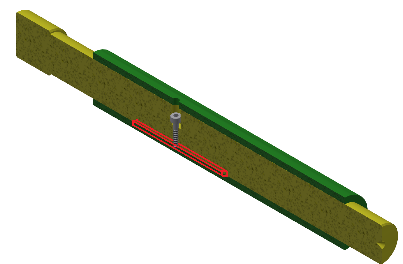

Rysunek poglądowy (zanim się złapiecie za głowy, to proszę doczytać do końca post
Obrabiam rurę 40x5, która zamocowana jest na trzpieniu, który sobie przetoczyłem. Część grubsza jest w uchwycie, z drugiej strony w kle obrotowym. Rura przytrzymywana jest wkręconą przez otwór śrubą (otwór i tak muszę wykonać, więc nie jest robiony specjalnie do mocowania), na docisk. Wiem, że niszczy to koncentryczność itd, ale mnie interesuje efekt estetyczny wykończenia, drobne nieścisłości między osią otworu wewnętrznego, a zewnętrznej średnicy są mi zupełnie obojętne, to nie są elementy mechaniczne. Pierwsza operacja to oczywiście przetoczenie samej rury, żeby "wyrównać" tą niekoncentryczność, zwykle wystarczy zebrać w sumie z 0.4 -0.5mm, zależy od rury. Niektóre wchodzą bardziej pasownie niż inne, chociaż jak zabiorę się już na poważnie za to, to postaram się zakupić od razu trochę więcej materiału i przetoczyć trzpień tak, żeby luz był jak najmniejszy.
Długość samej rury to 22cm, trzpień ma około 32-35cm, zostawiłem miejsca trochę po obu stronach, żeby wygodnie robić stożki, a nie gimnastykować się z ręką kilka centymetrów od wirującego uchwytu. Aluminium, zarówno trzpień, jak i rury.

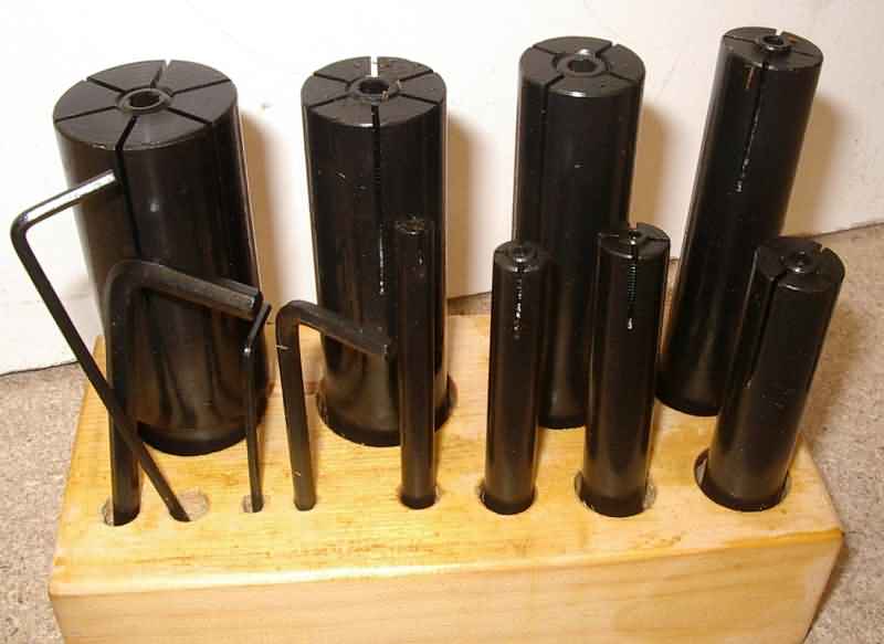

W zasadzie to powinieneś toczyć to na tulei rozprężnej, np takiej
ale są one niestety nienajtańsze i trudno u nas dostępne.

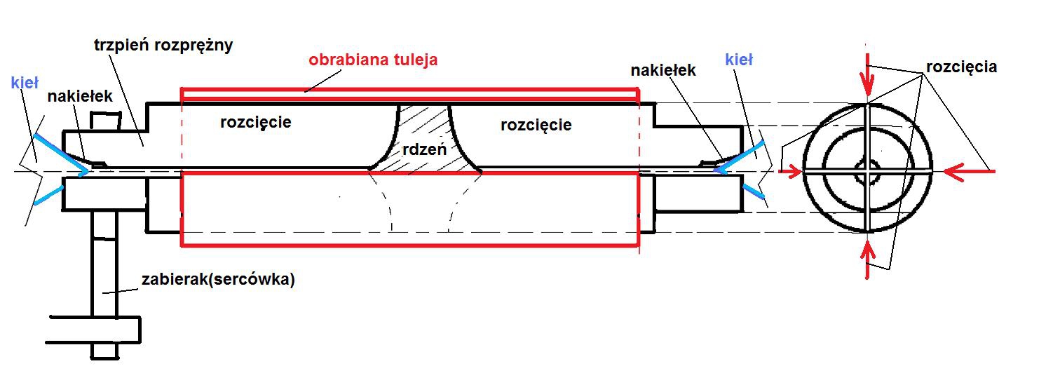

Proponowałbym zrobić inny w stanie swobodnym(nienaprężonym) dopasowany do rury średnicą trzpień dwustronnie rozprężny mocowany między kłami konika i wrzeciona, który byłby rozpierany poprzez docisk kła konika (wpychany nim także na kieł wrzeciona) którego zasada działania podobna jest do trzpieni rozpieranych stożkową śrubą..
a wyglądałby mniej więcej tak:
(rysunek nieskalowany)

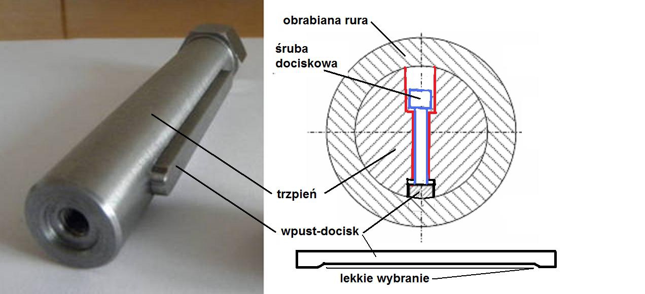

Albo chociaż popraw swój docisk w trzpieniu wykonując rowek pod solidnego przekroju wpust który będzie zaciskał rurę na większej powierzchni i bliżej jej końców.. (płaski nawet na całej jej długości http://hurtownia2.agrorami.pl/oferta/wp ... iny?page=5 )
