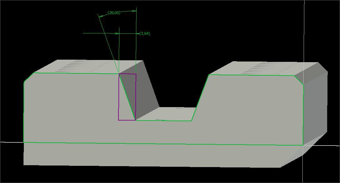

Odświeżę temat. Potrzebuje frez na trzpieniu, najlepiej fi 6. Kąt rozwarcia 40 stopni, stopka bez różnicy. Głębokość rowka 10 mm. Wysłałem już kilka zapytań ale może macie jakieś sprawdzone kanały.

afrykaner pisze:Potrzebuje frez na trzpieniu, najlepiej fi 6. Kąt rozwarcia 40 stopni, stopka bez różnicy. Głębokość rowka 10 mm. Wysłałem już kilka zapytań ale może macie jakieś sprawdzone kanały.
Przy tym kącie to nie sięgniesz dna jak będzie fi6 i będziesz musiał boki dwa razy objeżdżać. Kąt duży - mam takie na 20stopni robione specjalnie pod naszą produkcję, ale fi20 a i tak było ciężko uzyskać.
