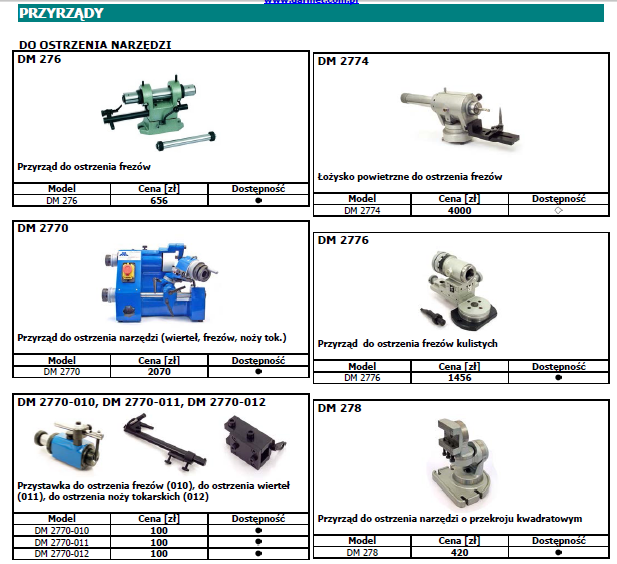

Ja i paru znajomych mamy cos takiego:
http://darmet.com.pl/urzdzenia/64/205-u ... -2770.html
dosc dobre i w miare przystepne cenowo rozwiazanie
Kazde parametry sa idealne, czasami tylko narzedzia sa malo wytrzymale :-)
Kazdy wymiar da sie osiagnac, czasami wystaczy docisnac mocniej urzadzenie pomiarowe ;-)

Tam są tulejki zaciskowe typu C5, z zakresem od 2mm-do ponad 20mm.
Tylko im wieksza srednica, tym dluzsze narzedzie i ciężej takim manewrowac
bardzo przydatne do takich grawerskich jak kol na poczatku wątku pisał.
Tylko tarcze diamentową trzeba zakupic od razu;-)

Tutaj oprócz maszyny jest przyrząd do ostrzenia ten u góry po lewej.
Zastanawiam się czy on wystarczy jako przystawka do szlifierki, czy trzeba jeszcze jakąś ruchomą podstawę dorobić.
