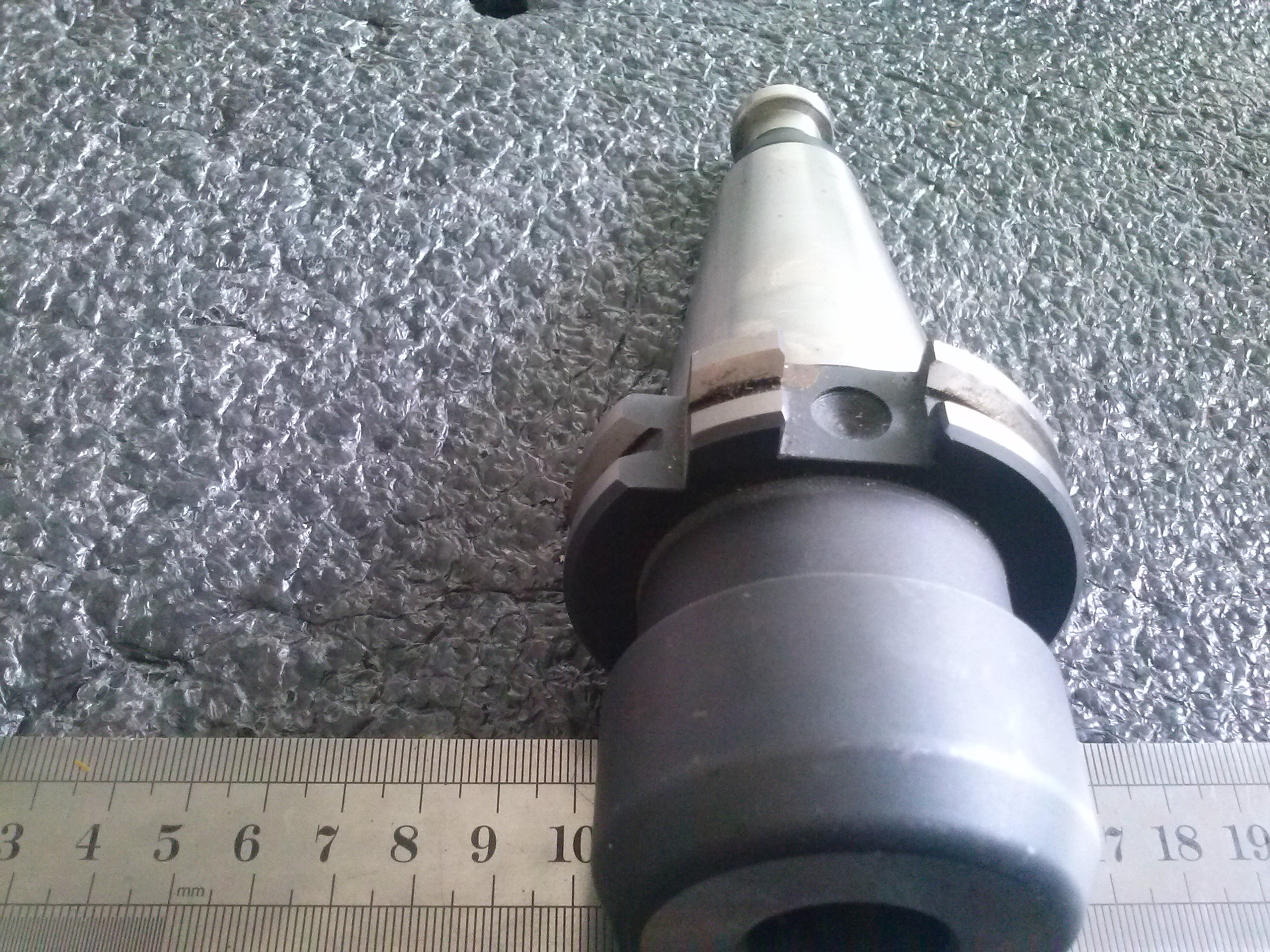

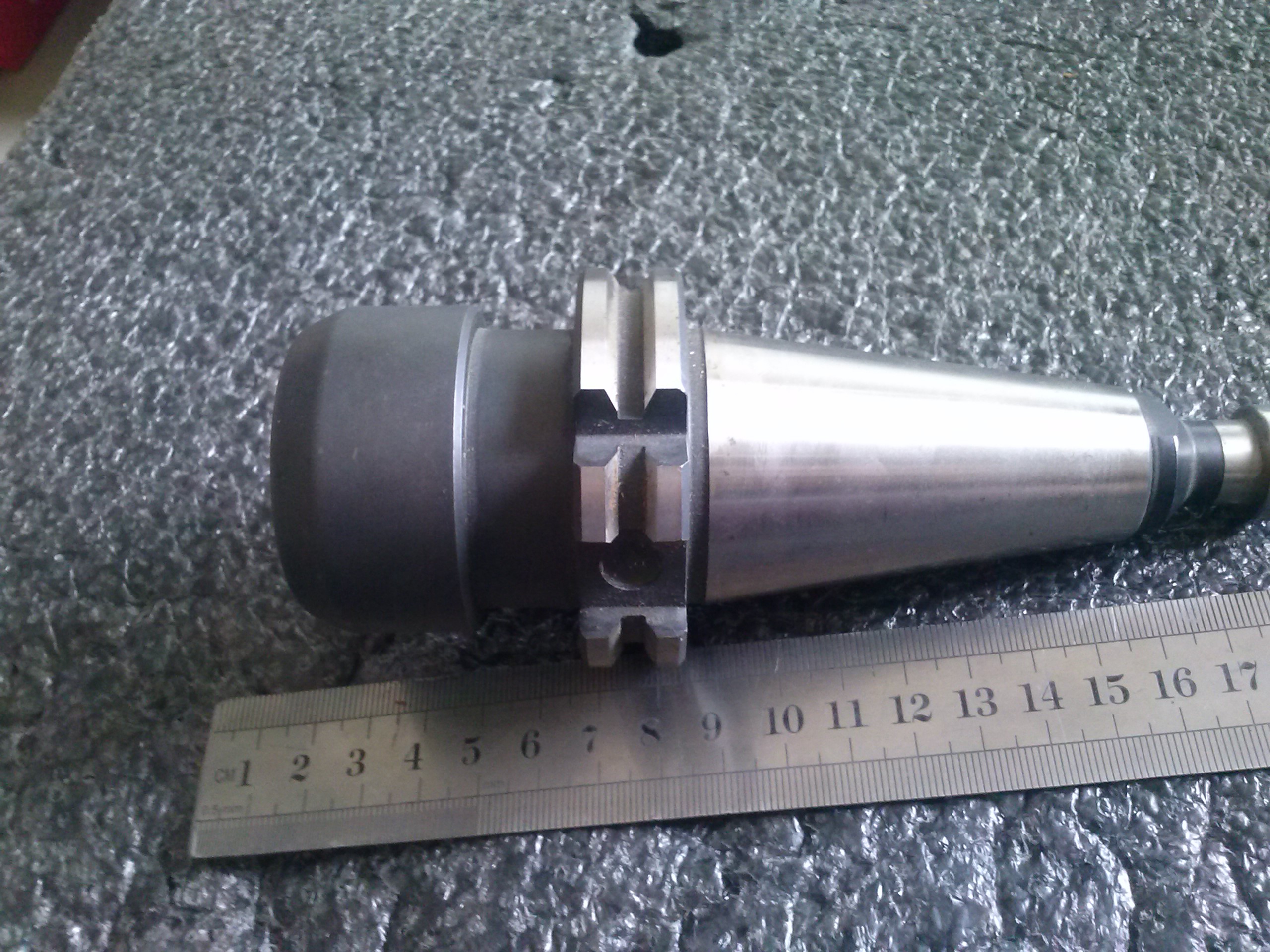

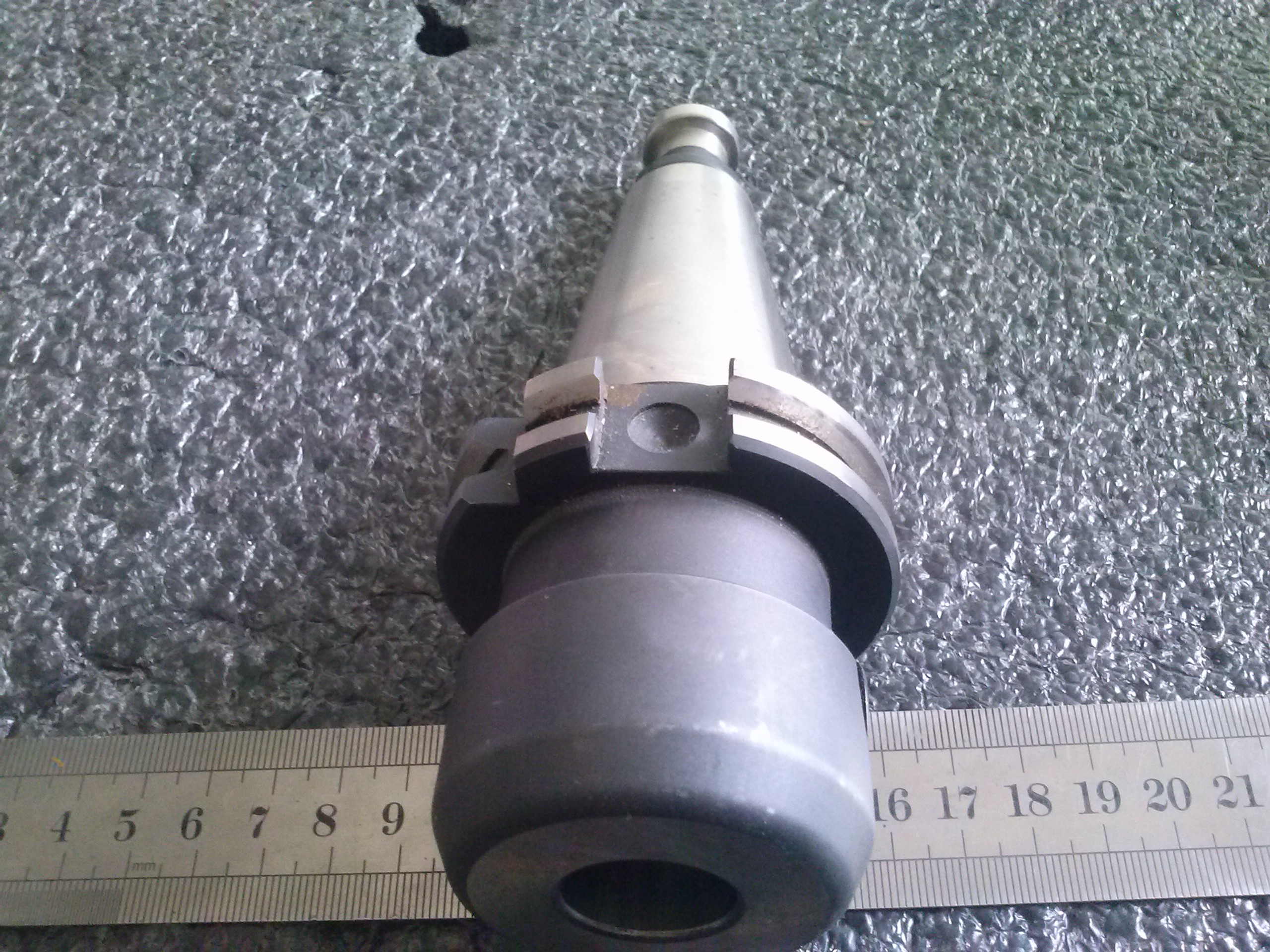

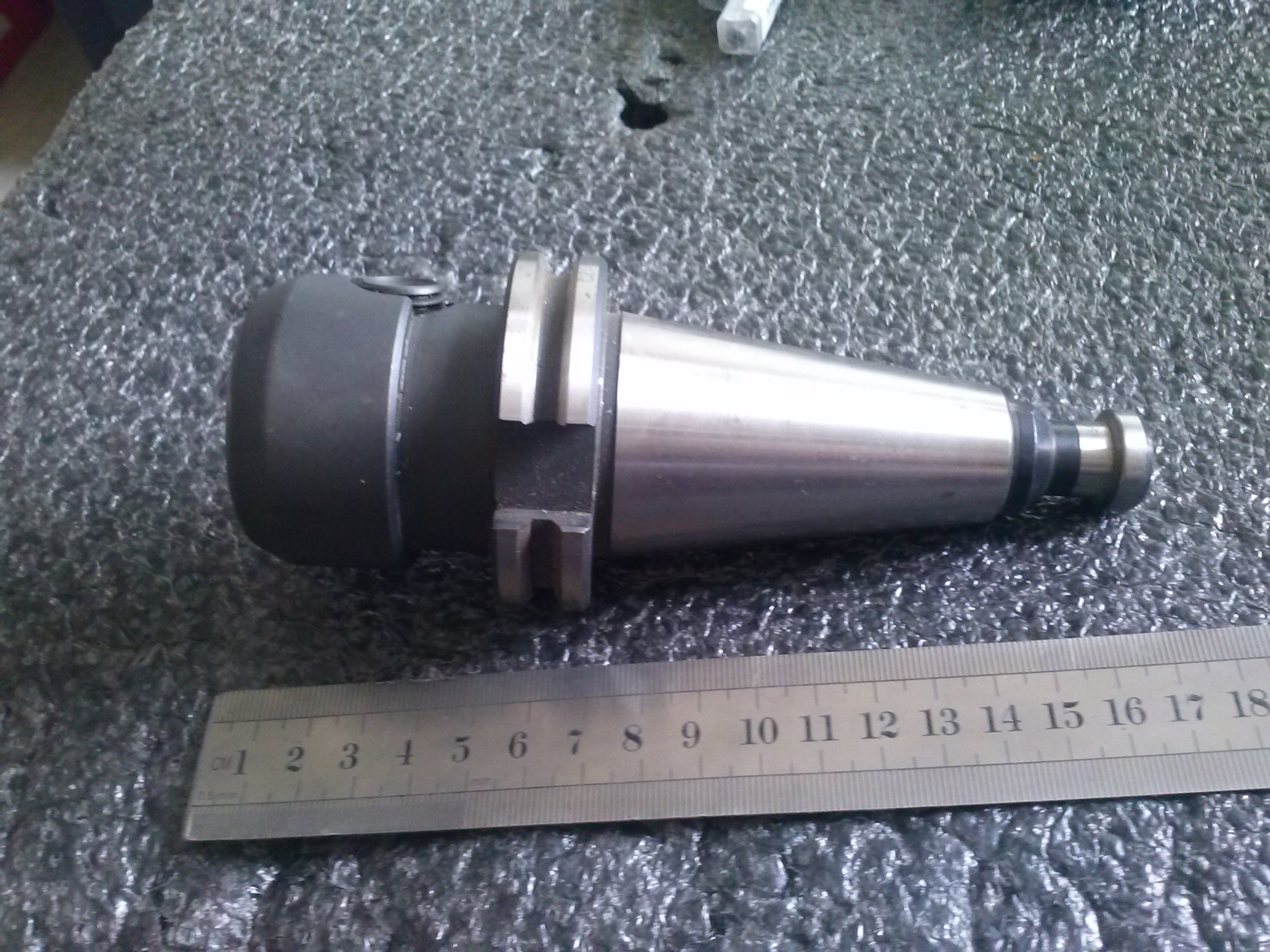

Witam takie mocowanie mam w maszynie.
ObrazekObrazekObrazekObrazek

Krako pisze:Witam takie mocowanie mam w maszynie.
DIN/ISO
P.s.
Ale to mi wygląda na stożek 50
Mariusz.

Post napisał: Krako » 09 cze 2015, 00:17
WZÓR, na tym uchwycie pisze 40/d20, a jest to uchwyt pod fi20

Post napisał: Krako » 09 cze 2015, 22:38
WZÓR, Kurcze a zamówiłem z allegro sk40 (wygląda tak samo jak moje iso40)
Sprzedający upiera sie że to sk40, nawet wysłałem mu zdjęcie by porównał mój uchwyt z jego i mówi że takie samo. już mam kocioł we łbie od tych stożków

Post napisał: Tomciowoj » 10 cze 2015, 13:52
Krako pisze: już mam kocioł we łbie od tych stożków
Twoje stożki to prawidłowo SK40 wg normy DIN 69871. Często są nazywane tylko SK40 (choć błędnie, SK40 określa kąt i rozmiar stożka a nie kołnierz do mocowania w magazynku i sposób mocowania we wrzecionie). Pomijam już kwestię grzybka zaciągającego, to osobny temat zależny bardziej od producenta maszyny. Nazywanie stożka tylko ISO to jakby powiedzieć że śruba ma być wg ISO lub DIN, bez numeru normy nic to nie znaczy.
