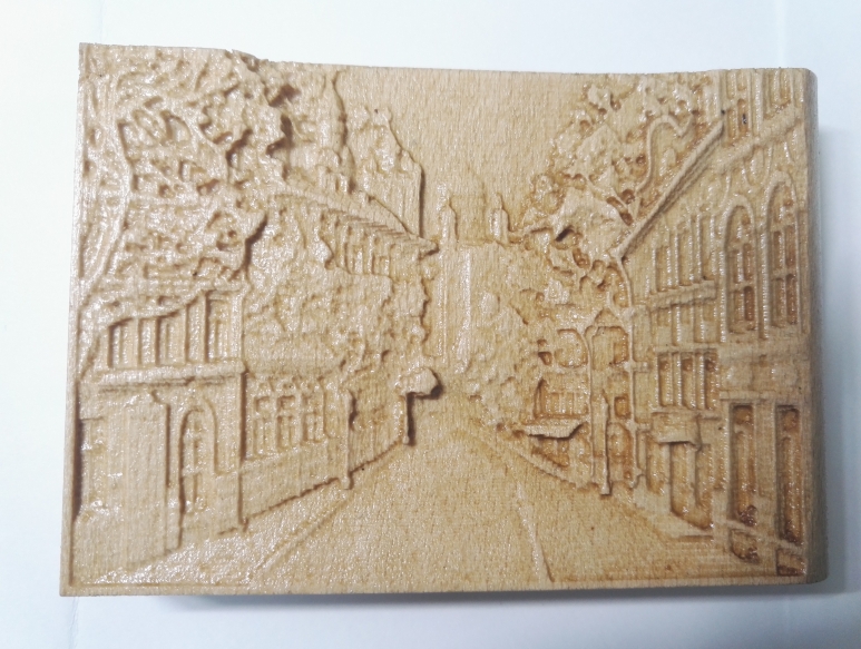

Słabo znam Artcama. Ostatnio chciałem poeksperymentować z reliefami. Wyczytałem na tym forum, że dobre są do tego celu frezy "tapery" ("tapered"). Kupiłem takie i nie bardzo wiem jak je zdefiniować w magazynie narzędzi Artcam'a. Mógłby ktoś pomóc?
opis na pudełku:
HRC55 R0.25*20.5*"fi"4*50-2F

Nie podałeś jednego ważnego parametru, czyli kąta stożka freza, ale z linka który podałeś wynika, że :

Jeśli jeszcze można... Do frezowania w twardym drewnie (buk, dąb), przy założeniu, że maszyna "da radę" - prowadnice liniowe THK na śrubach kulowych, silniki 3 Nm, "mokry Chińczyk" 1,5 kW - jakie maksymalne posuwy i obroty wprowadzić dla obróbki wykańczającej (po uprzedniej obróbce zgrubnej frezem np. 6 mm)?

Paros, jeśli masz standardowego chińczyka to maksymalne obroty jakie możesz ustawić to 24000obr/min (400Hz). Ustaw sobie na falowniku obroty pomiędzy 250 a 300Hz - czyli pomiędzy 15000 a 18000obr. W wyborze dokładnej częstotliwości pomoże Ci słuch
Chodzi o to by wybrać taką częstotliwość z podanego wyżej zakresu, by wrzeciono jak najmniej "wyło".
Oczywiście możesz i więcej jeśli wrzeciono zgrabnie Ci pracuje.
Prędkość posuwu jest zależna również od skoku frezu ale tego chyba nie będziesz dawał zbyt dużego, bo ostrze ma średnicę zaledwie 0.5mm.
Na początek ustaw sobie posuw na 8-10mm, natomiast posuw pionowy na 4mm. Generalnie możesz spróbować szybszego posuwu (do 15mm) jeśli stwierdzisz, że frezik daje radę. Musi mieć jednak miejsce na wyrzucenie wióra. Jeśli frez będzie zagłębiał się "całkowicie" w materiał to może się zdarzyć, że ostrze się w nim "zakopie" i końcówka się ułamie.
To w zasadzie taki najgorszy moment pracy dla frezu (trudność z odrzuceniem wióra), oprócz oczywiście zbyt dużego, dla danego narzędzia, posuwu.
Maszynę masz na dobrych podzespołach (prowadnice THK, śruby kulowe) a silniki o mocy 3Nm do obróbki w drewnie, dla planowanych średnic frezów, też są wystarczające i to z zapasem.
Jeśli sztywność konstrukcji jest również dobra to przy zastosowaniu takiego narzędzia jakim chcesz się posłużyć do obróbki wykańczającej, problemem będą raczej możliwości samego frezu a nie maszyny.

Nie widziałem, że odpowiedziałeś - dzięki. Zanim to zobaczyłem, zrobiłem już pierwszą próbę, ale na mocno zawyżonych (w stosunku do Twoich) parametrach:
skok 0,4
obroty ok. 20 000 (jakieś 370Hz)
posuw poziomy 50 mm/sek
pionowy 20 mm/sek
Czy to, że nie urwałem freza (chyba) to wynik szczęścia w tym przypadku? Czy wynik frezowania (kiepski) był wynikiem powyższego - w załączniku "pdf" z oryginałem tego, co miało być? Czy frez bardziej się tępi w takich warunkach? Ten konkretny obrazek ma wymiary ok. 100 x 100 mm. Jakie frezy i ich parametry byłyby najlepsze do tej pracy? Czy konieczny jest frez zgrubny?
