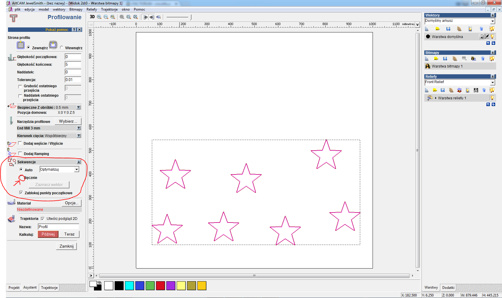

No to jest rzeczywiście dość niedopracowana sprawa w Artcamie, ale ... możliwa, a robisz to tak:
Rozumiem, że masz już wektory których dotyczyć będzie obróbka.
Jeśli tak, to rysujesz kolejny wektor, klikając kolejne punkty mniej-więcej w środku wektorów przeznaczonych do obróbki, czyli rysujesz jakby ścieżkę po której ma odbywać się sekwencja.
Teraz Wybierasz rodzaj obróbki (np. profilowanie 2D) , ale na razie nie tworzysz żadnej obróbki, tylko przechodzisz do sekcji "Sekwencje" , zaznaczasz "Ręcznie" , a następnie klikasz na przycisk "Anuluj zaznaczenie" (obok będzie czerwony napis, że nie zaznaczono wektora) .
Zaznaczasz wektor sekwencji który narysowałeś i klikasz ponownie na przycisk "Anuluj zaznaczenie" i tak kilka razy zaznaczasz wektor , po czym przycisk, aż w końcu obok przycisku pokaże się niebieski napis "Wektor zaznaczono" , a na samym wektorze pokażą się strzałki kierunku sekwencji.
Dopiero teraz zaznaczasz (obojętnie w jakiej kolejności) wszystkie wektory do obróbki (oprócz oczywiście wektora sekwencji) i generujesz obróbkę.
Obróbka zostanie wykonana zgodnie z kierunkiem wektora sekwencji.
Nie pytaj dlaczego to takie głupie
, bo sam nie wiem.
Po prostu Artcam tak jest skonstruowany.
Niemniej powyższa metoda wyznaczania ręcznej sekwencji działa.

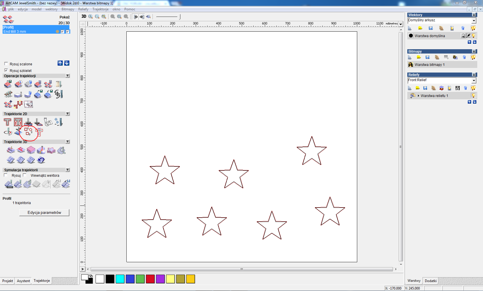

Udało mi się to ogarnąć, jest to odwrotnie realizowane niż można by się spodziewać.
W większości programów ustawia się kolejność wektorów na podstawie której zostaje wygenerowana ścieżka narzędzia w artcamie jest to realizowane odwrotnie kolejność ustawia się po wygenerowaniu ścieżki. Na obrazku mamy wygenerowaną ścieżkę zaznaczamy ją klikając na projekcie w moim przypadku na gwiazdkę potem klikamy na ikonkę zaznaczoną na czerwono.
![Obrazek](https://www.cnc.info.pl/pics/2016/06/2_5769_12746.png)

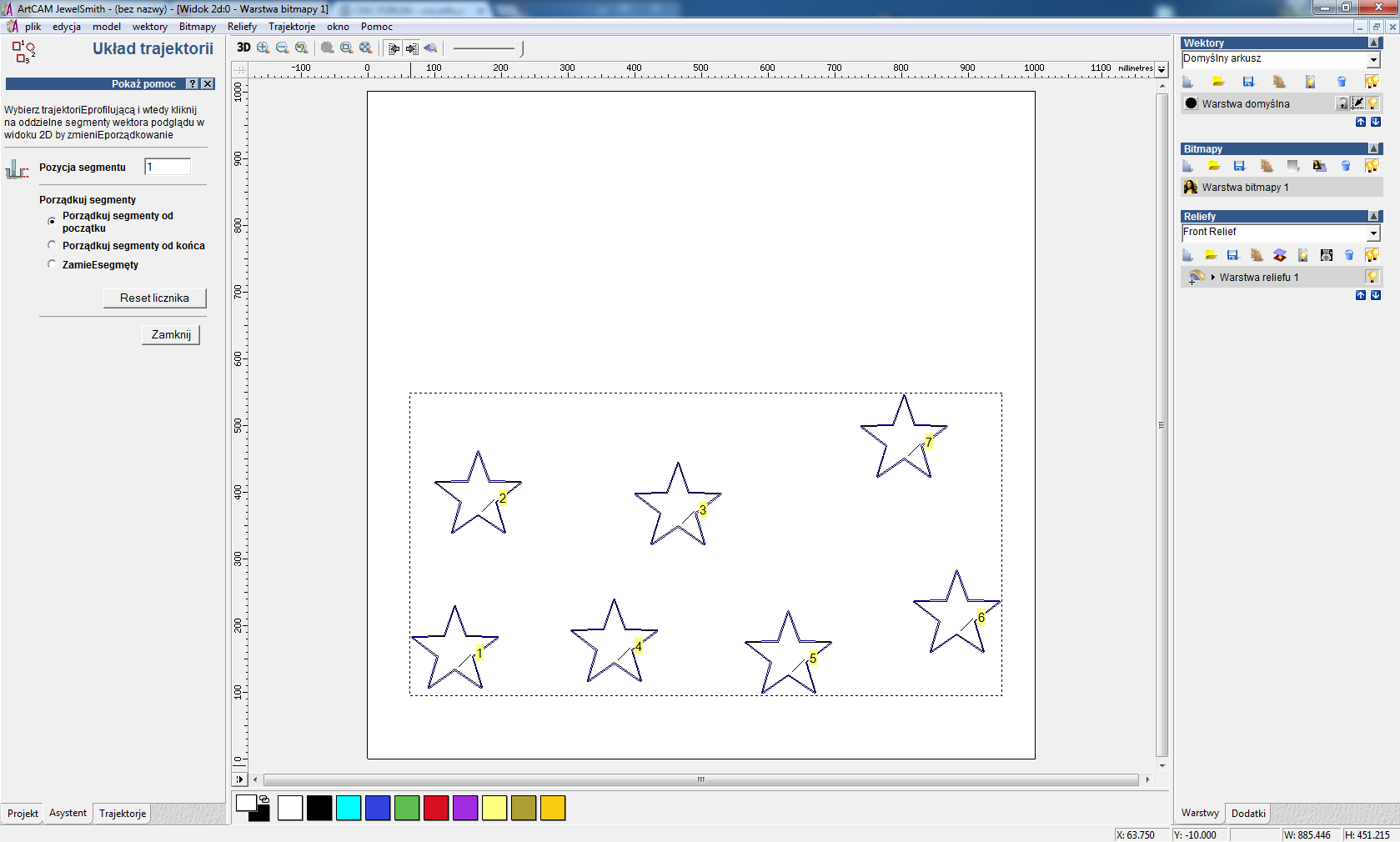

Po czym ukazuję się takie okienko, numerki w żółtych kółkach oznaczają kolejność obróbki.
Klikając po kolei na wektory numerki będą się zmieniać zgodnie z kolejnością w jakiej klikamy,
lub możemy zmienić to dowolnie wybierając z opcji po lewej stronie. Mam nadzieję że komuś to pomoże bo sam się bardzo długo męczyłem z ręcznym ustawieniem kolejności obróbki.
