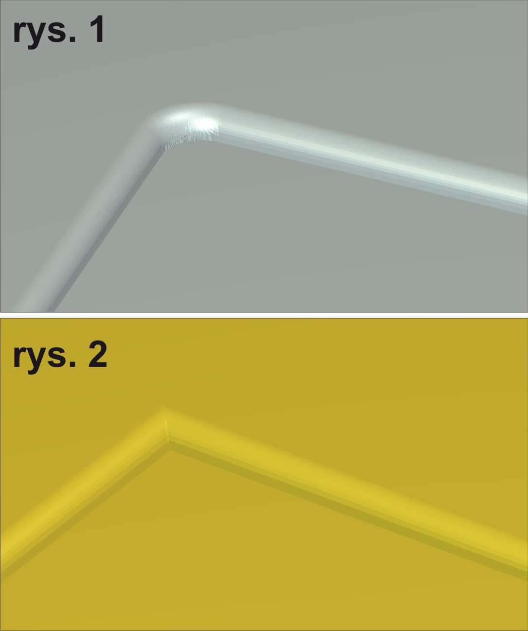

Witam, mam taki problem z którym walczę już chwilę. Robię frezem kształtnym fazę o promieniu 4mm na zewnętrznych krawędziach jest wszystko ok ale w wewnętrznych wychodzi to tak jak na rysunku 1 (gładko) a chciałbym zrobić tak jak na rysunku 2 (ostro). Czy ktoś ma jakiś pomysł na to?
Robiąc frezem stożkowym takie fazy to bez problemu klikam trajektoria 2D, Inteligentne grawerowanie, wybieram frez i pojawia się opcja Utwórz ostre narożniki i sprawa załatwiona.
Pracuję na ArtCam 2011
Proszę o pomoc.
