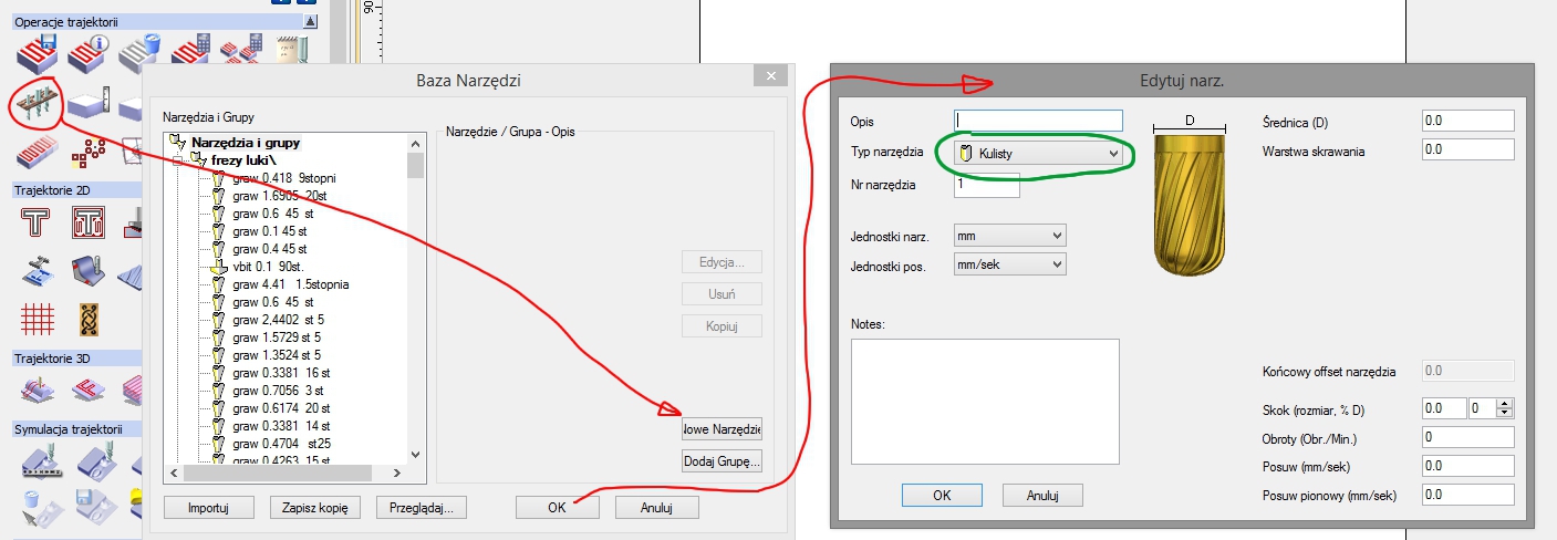

mam projekt, nie wiem kompletnie co dalej, obróbka cechy ?
[ Dodano: 2015-06-25, 19:41 ]
@lajosz
nie mogę znależć w moim ARtcam Pro frezu kulowego ? Ma on jakąś fachową nazwę ? bądź mogę go jakoś dodać ? tzn nawet po obrazkach w Camie nie mogę go odnaleźć
[ Dodano: 2015-06-25, 19:48 ]
widzę że frezy kulowe sa różne i te podłóżne lekko zaokręgolone na końcu są w Camie, ja mam ten zakończony kulką na końcu i nie moge go znaleźć w Camie

http://www.fotosik.pl/pokaz_obrazek/cb5 ... 37ec5.html
powyżej frez który mam i wydaje mi się że on będzie dobry, zgadzasz się ?
dodajśc narzędzie w Camie nie widzę podobnego frezu, więc nie wiem jak mam go użyć.

Post napisał: lajosz » 26 cze 2015, 10:17
loook pisze:@lajosz
Zgadzam się :) , ale to Ty masz wiedzieć jakim narzędziem chcesz pracować, a nie czekać na moją (lub kogokolwiek) zgodę :)
loook pisze:dodajśc narzędzie w Camie nie widzę podobnego frezu, więc nie wiem jak mam go użyć.
Taki jak poniżej:

Coś Ty się tak czepił tej cechy ?
Obróbka cechy służy do zupełnie innych zadań.
Ten model frezujesz obróbką reliefu
Oczywiście możesz otoczyć model jakimś wektorem, żeby frezować tylko to co pod tym wektorem się znajdzie, a nie wszystko, czyli np. płaska powierzchnię dookoła modelu, ale jak chcesz, to oczywiście możesz frezować cały relief, czyli to co "wystaje" + płaską powierzchnię dookoła.
