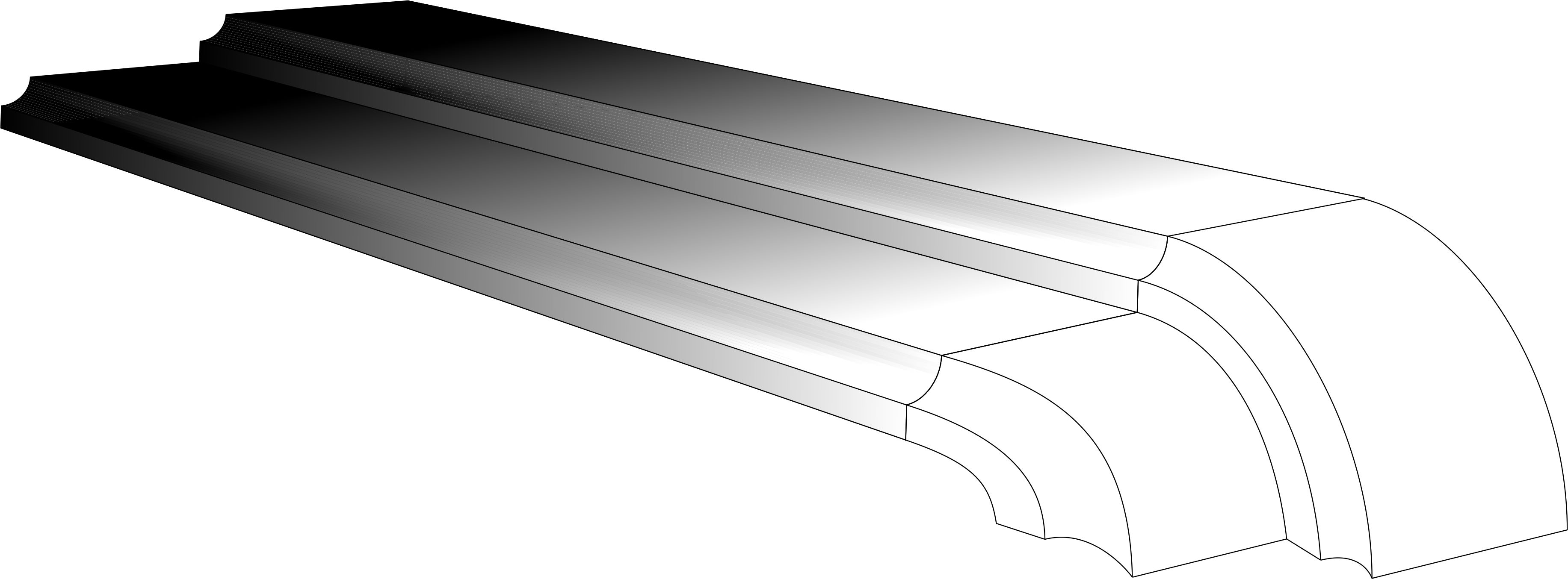

Pomocy w wyciągnięciu profilu:
Jak to zrobić, aha i zakończenie z drugiej strony także zakręcone pod kątem 90*.
POMOCY

Dokładnie takiego jak na rysunku po prostu nie zrobisz, a nie zrobisz, bo Artcam nie zostawia pustych przestrzeni podczas modelowania, a to dlatego, że Artcam to nie pełne 3D, a 2,5D.
Zresztą, nawet gdyby można było tak modelować w Artcamie, to wykonanie takiego elementu byłoby możliwe tylko na maszynach 5-cio osiowych albo (od biedy) z wykorzystaniem agregatu poziomego.
Inaczej pisząc, w Artcamie można zrobić tylko np. coś takiego:
Poza tym, jak widzę, to jednak w czymś ten Twój rysunek powstawał i jeśli to był jakiś modeller (np. AutoCAD lub inne Rhino) , to jeśli łatwiej Ci się tam modeluje, to zawsze możesz wyeksportować gotową bryłę do formatu .STL i zaimportować do Artcama.

Czyli rozumiem że wywinięcie takiej bryły w tym programie jest niemożliwe i niewykonalne?
Z założenia planowałem pracować na bryle którą zaznaczyłem na niebiesko, która we wcześniejszej obróbce miałaby wybrany obszar zaznaczony na czerwono, następnie planowałem odwrócić ten element i wykonać relief o którym mowa. Jeśli tak jak mówisz jest to nie do wykonania proszę o pomoc w doborze techniki. Myślałem nad składaniem tego z trzech reliefów.
1
Zawijanie profilu o kąt 90* (narazie nie wiem jak to w ogóle zrobić, nie widziałem nigdzie tutoriali, itp);
2
Wyciąganie profilu po prostej metodą którą wcześniej pokazałeś w poprzednim poście;
3
I kończenie znowu metodą z kroku 1.
To był mój pomysł

norbi001 pisze:Czyli rozumiem że wywinięcie takiej bryły w tym programie jest niemożliwe i niewykonalne?
Jest możliwe i wykonalne, ale przestrzeń zaznaczona na czerwono (na Twoim rysunku) będzie zawsze wypełniona.
Nawet jeśli użyjesz innego modellera w którym modelujesz w pełnym 3D (a więc z pustą przestrzenią zaznaczoną na czerwono), to i tak przy imporcie takiego modelu do Artcama, Artcam wypełni pustą przestrzeń automatycznie.
Niemniej jednak, jeśli zależy Ci na pracy w Artcamie i powyższe Ci nie przeszkadza, to żeby uzyskać taki efekt, korzystasz z następujących narzędzi:
1. Sekcja "operacje reliefu" wybierasz "Obrót".
Zaznaczasz profil i powstaje coś w rodzaju półkolistego reliefu.
Teraz odbijasz profil i to samo (obrót) robisz dla drugiej strony.
2. Rysujesz prostą kreskę łączącą obydwa profile i z sekcji "operacje reliefu" wybierasz "Wyciąganie".
Zaznaczasz kreskę, profil, wyciągasz poprzez "Połącz najwyższe".
3. Teraz jeśli chcesz zwiększyć wysokość całości, to dorysowujesz drugą kreskę tak żeby zamknąć całość, łączysz wektory i klikasz na to dwukrotnie.
Pokaże się "edytor kształtu", a tam wybierasz proste wyciąganie i w "Start wysokość" wpisujesz o ile ma się podnieść całość, po czy klikasz na "dodaj" i po wszystkim.
