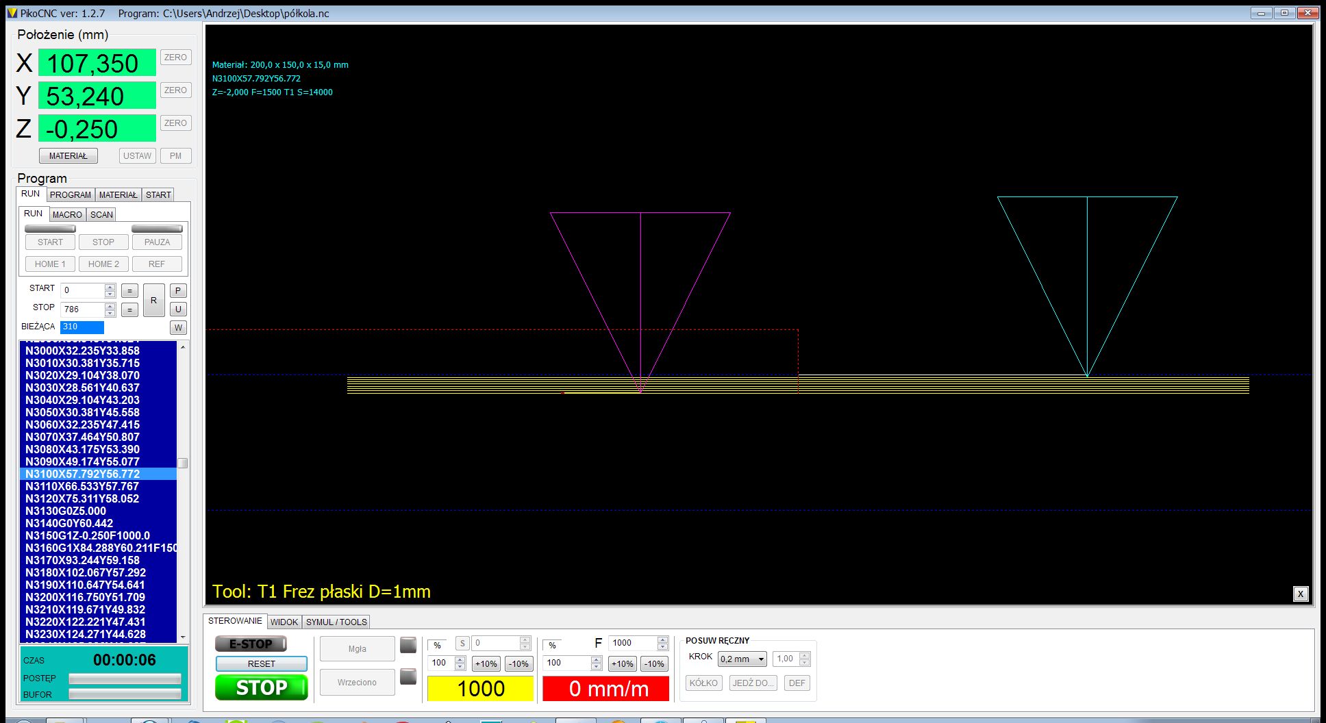

Nie mogę dojść przyczyny dlaczego po wygenerowaniu kodu na frezarkę podnosi mi oś Z zamiast ją opuszczać. Materiał ustawiam dobrze, podgląd mam prawidłowy. Dzieje się to tylko przy plikach wektorowych dxf 2D. Przy obróbce reliefów wszystko jest ok. Program ArtCam Express

A w programie 0 osi Z ustawiasz na blacie czy na materiale ?
Dawar
Posty: 151
Rejestracja: 20 lut 2009, 17:00
Lokalizacja: Chorzów
Post napisał: Dawar » 15 mar 2013, 13:50
Ustawiam zero materiału góra bloku i pozycja modelu góra materiału
G-kod wygląda też niczego sobie (obrazek). Schodzi w kilku przejazdach na 2mm. Powinno działać. Zero materiału na maszynie ustawiasz dobrze ?
Możesz za to wywalić albo zakomentować (średnik na początku) trzecią linie: N20G91G28X0Y0Z0
