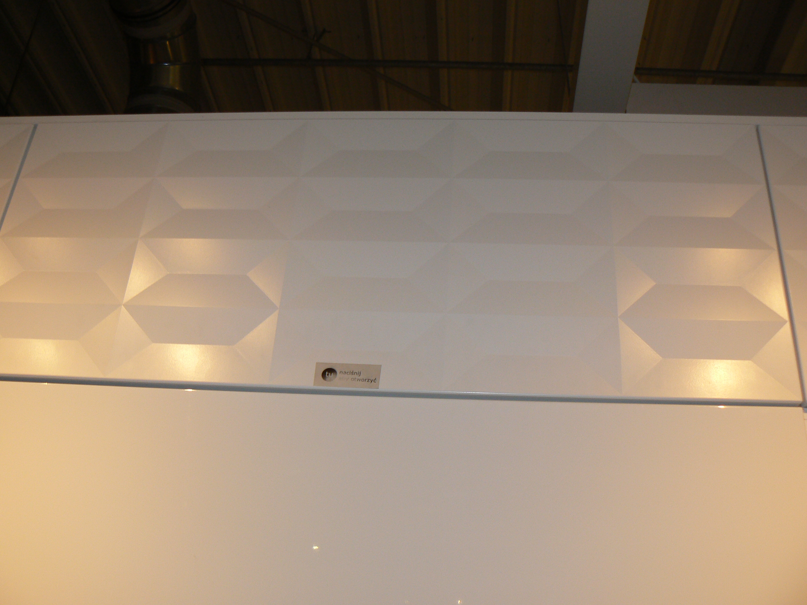

Witam, pomoże ktoś jak w Artcamie stworzyć efekt jak widoczny na zdjęciu?Obrazek

Ale Tobie chodzi o zrobienie reliefu czy ścieżki maszynowej ?
Jeśli o sam relief chodzi, to nie ma chyba nic prostszego.
Natomiast jeśli chodzi o ścieżkę (bez tworzenia reliefu) opartą na wektorach, to mając odpowiednie narzędzie (czyli frez), takie rzeczy można zrobić bardzo szybko i bardzo dokładnie, jak również szybko będzie się to frezowało.
Przy braku odpowiedniego narzędzia, również można to wykonać opierając się tylko na wektorach, ale obróbka potrwa znacznie dłużej, a i z jakością powierzchni może być różnie, ale ... dać się da.
Tworząc ścieżkę na podstawie reliefu, mamy dużo większe możliwości wyboru narzędzia, ale obróbka w tym przypadku trwa bardzo, bardzo długo, a i powierzchnia (przy niewłaściwym ustawieniu parametrów tworzenia ścieżki) będzie daleka od ideału.

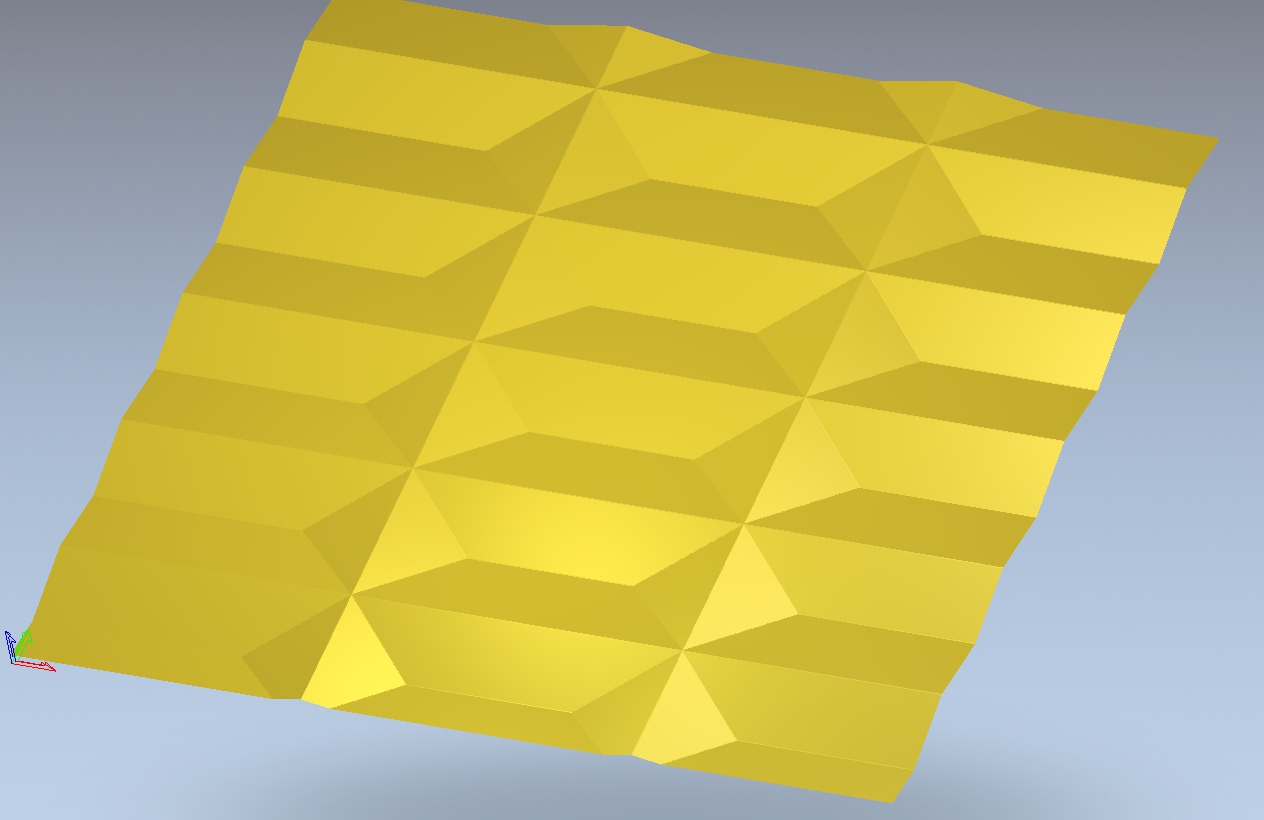

@lajosz dzięki za odpowiedź, niestety te kształty są dość spore więc ciężko będzie o stożek o takich parametrach. Gdybym taki posiadał to jest to bajecznie proste, ale nie posiadam. Chodzi mi o taki właśnie relief, który ma być wykonany w MDF'ie i jest on dość płytki około 4mm.

Relief można zrobić bardzo łatwo.
Wystarczy narysować profil przekroju, w tym przypadku będzie to taki "daszek" o takiej szerokości jaką uważasz, że powinien mieć i wysokości 4mm.
Teraz kopiujesz w/w profil tak, żeby stykał się ze sobą końcami i powstaje coś w kształcie fali, ale o ostrych kątach po czym łączysz wszystkie profile w jeden i .... właśnie powstał profil wyciągania.
Teraz rysujesz pojedynczą linię i .... z menu "operacje reliefu" wybierasz wyciąganie.
Zaznaczasz linię jako ścieżkę wyciągania, zaznaczasz "falę/daszek" jako profil wyciągania i ...... masz już połowę roboty za sobą.
Powtarzasz powyższe, ale:
Pojedynczą linię obracasz o 90° , kopiujesz o odpowiednią odległość i jako profil wyciągania wskazujesz pojedynczy "daszek" stworzony na początku, z tym, że "sposobie łączenia" zamiast "dodaj" , wybierasz "połącz wysokie"
Oczywiście wiem, że powyższy "wykład" może być mało ..... intuicyjny, ale mam nadzieję, że coś z tego zrozumiesz bo pełnego tutoriala zwyczajnie nie chce mi się pisać.
Jeśli Ci się uda, to powstanie takie coś jak poniżej:
