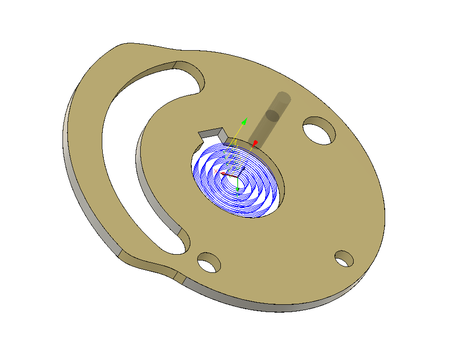

Obrazek Obrazek nie wiem czy taka obróbka się nada ale w ArtCam-ie można
Dodane 9 minuty 55 sekundy:
a chodziło pewnie o coś takiego Obrazek

W SimplyCam jest taka funkcja. Przy większych średnicach kieszeni ten sposób wybierania praktycznie nie różni się od zwykłego wybierania spiralnego.

lajosz pisze:
20 wrz 2019, 21:17
Niestety nie.
Tak jak pisałem, Artcam nie grzeszy możliwościami w zakresie obróbek 2D, ale i w znacznie większych "kombajnach" nie widziałem obróbki czyszczenia obszaru po spirali, aczkolwiek w niektórych potężnych CAM-ach które nie miały czyszczenia po spirali, można się było posiłkować pisaniem kodu (że się tak wyrażę) "półręcznie" :) ...
A niepotężny Fusion ma :)

kamar pisze:
23 wrz 2019, 12:43
Tyle tylko, że tu nie chodziło o taki rodzaj wybierania (Spirala w Z) .
Spirala powinna rozwijać się w poziomie, po czym kończyć frezowanie jednej warstwy kołem, po czym (najlepiej rampą) schodzić do frezowania kolejnej warstwy i znowu frezowanie spiralą w poziomie i tak aż do końca wybierania.
To co widać w Fusion tak nie działa.
Jednak widywałem CAM-y, które taki rodzaj obróbki (jak opisałem) miały jaką jedną ze strategii frezowania.
